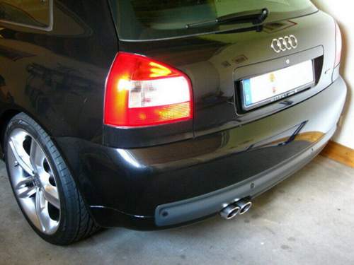

Ich formuliere meine Frage dann nochmal anders: Wir möchten die PDC-Sensoren in die S3-Schürze einbauen. Gibts die S3-Schürze bereits mit vorgefertigten Löchern für diese Sensoren? Oder gabs im S3 nie das PDC?

Also ich würde jetzt mal in meiner "Unwissenheit" behaupten, das es garkeine PDC am S3 gab. Hab eben mal die Bilder auf audi4ever durchgeguckt, und da ist kein einziger S3 mit PDC! Vielleicht zufall, aber kann ich mir eigentlich nicht vorstellen. Somit wird es wohl zimlich schwierig diese in die Schürze zu integrieren.

eine S3-Schürze passt nicht ohne Weiteres an einen normalen A3, da der S3 breitere Kotflügel hat und die Schürze ebenfalls an den Übergängen breiter ist. Auch der Auspuff wird nicht an die Stelle passen, wo es die S3-Stoßstange vorsieht.
PDC beim S3 gabs nicht.

Selbstverständlich gab es die Einparkhilfe auch beim S3.
Es nannte sich damals "Acoustic Parking System" für 330Euro.
Bye
PS: Die Sensoren sieht man schön beim 3. S3 (8H706H) auf "audi4ever"

PS: Die Farbe ist aber echt gewöhnungsbedürftig für nen S3 :D Aber PDC hat er :)
diesen hier:
ok, dann hab ich mich geirrt, gabs das also doch.
Ok, aber der Stoßfänger passt trotzdem nicht an den 8L.
Andreas

Überlege mir auch die S3 Heckstoßstange mit Einparkhilfe an meinen A3 zu montieren.
Wenn ich das richtig verstanden habe passt die S3 Stoßstange nicht weil der S3 hinten breitere Radkästen hat oder wie??
Sehr schön das du die Suche genutzt hast .
Ja das ist Richtig , der "S" ist hinten und Vorne Deutlich Breiter . Von daher passt es nicht ohne Anpassungen. Wenn es überhaupt passt.
An der VA sieht man regelmäßig die "S" Stoßstange , es geht also . Aber wie und Ob vernünftig kann ich dir nicht sagen.
Jo geht auf jeden fall.
Jedoch müssen die kotis hinten um 10mm pro seite aufgeweitet werden.
Zu den PDC sensoren. Die vom S3 sitzen in dem grauen einsatz in der Stosi.
Die vom S3 haben ne andere teilenummer weil die grundiert sind und die vom A3 nicht.
Ob die vom A3 passen kann man also nur probieren.
Übrigens kostet ein Sensor vom S3 über 50€ + Märchensteuer :eek:
Der heckeinsatz sollte dann auch gleich mit den sensoren lackiert werden weil der lackierer den lack nicht 100% passen hin bekommt.
