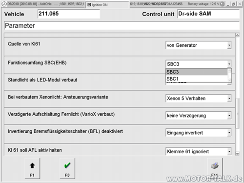

Hallo Gemeinde,
ich weis dass SBC Hold wohl nur ein Euro-Spec ist. Ich hab in meinem jedoch SBC-S (Stop) was wirklich nuetzlich ist bei uns im Verkehr.
Meine Frage ist folgende. Ist SBC Hold per Software geregelt was man ggf. einschalten kann mit (Developer) SDS oder ist das etwas das mit Hardware verbunden ist das in den US Spec W211ern nicht verbaut wurde?
Falls es per SDS geht, koennte mir jemand sagen wo man diese besagte Funktion findet?
Danke!

Jepp US-Fahrzeug. Daher war ja meine Frage ob ich das eben irgendwie per SDS (Developer) einschalten koennte.
am 25. Februar 2011 um 20:36

Heisst also es geht gar nicht oder es geht mit SDS? Ich kann mir nicht vorstellen dass das Hardware sein soll die in ROW Autos verwendet wurde die nicht in USA Autos verwendet wurde.

Das wuerde natuerlich dann erklaeren warum es bei uns das SBC Hold nicht gibt. Aber ich werde nachher trotzdem mal das mit dem 2 mal kraeftig treten versuchen.
Weist denn jemand was in SDS unter SAM Fahrer -> Parameter -> Funktionsumfang SBC (EHB) mit den Werten SBC3 oder SBC1 gemeint sein koennte?
Moin:)
Damit solltest Du dich an Sippi-1 oder MiReu wenden, die können Dir da sicher weiterhelfen.
