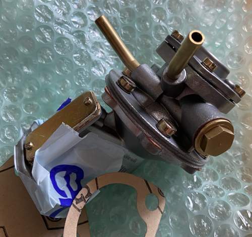

wenn die Benzinpumpe abgebaut ist, muss man dann nicht den Stößel sehen?
Der Bakelit-Sockel ist montiert. Kann man den Stößel dann rausziehen oder muss man dazu den Bakelit-Sockel ausbauen?
Viele Grüße, Marienkäfer

Je nach Position des Stössels etwas am Motor drehen, dann guckt er raus und du kannst ihn rausziehen.
Hatte das gleiche vor ein paar Tagen.
Sockel lassen wo er ist. Ich wurde gewarnt, am Bakelitsockel möglichst nicht zu ziehen, würde schnell zerbrechen.
Nicht am Bakelit Gehäuse ziehen ohne den Stößel vorher zu entnehmen !!! Der fällt sonst in den Motor rein. Das wars dann.
Ja, Bakelit als rohes Ei zu behandeln ist mir bekannt. Deshalb habe ich den Sockel auch noch nicht angefasst.
Offensichtlich hat der Vorbesitzer die Beinzienpumpe mit Stößel ausgebaut. (Macht ja auch Sinn, damit passt die Stößellänge sicher zur Benzinpumpe....)
Ich gehe mal davon aus, dass die Nockenwelle immer gleich ist und bei einer neuen Benzienpumpe nur die dazu passende Länge des Stößels entscheidend ist.
Stimmt genau, Stößel muss nur zur Pumpe passen.
Es gibt 100 mm und 108 mm Stößel. Je nach Ersatzpumpe gegebenenfalls den Stößel tauschen. Ich hatte Original 108 drin. Die neue brauchte den 100er. Einfach getauscht. Funktioniert. Am Motor wird nichts geändert am Bakelit Gehäuse auch nicht.

Wenn ich auf den Stoessel drücke und am Motor drehe, sollte dieser sich rauf und runter bewegen. Der Verteilerfinger nebenan dreht sich auf jeden Fall. Kann das sein? Hab ich was übersehen?
Ist die Reperatur gut selber zu machen?
Genau so ist es. Wenn du den Motor drehst, bewegt sich der Stößel auf und ab. Und der Finger hilft bei der Runterbewegung.

Der Stößel macht nicht mehr was er soll, er bewegt sich nicht mehr.
Problem gelöst.
