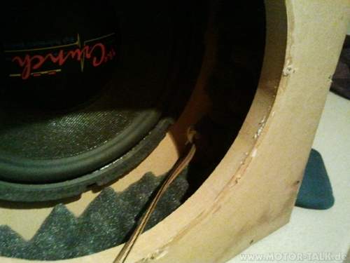

So viele Schrauben am Chassi und mein Akkuschrauber ist defekt :-(. Nunja, einen Bass habe ich mal rausgenommen, dahinter sitzt der gleiche dann nochmal...
Ist ein The Crunch oder auch Crunch CR12Pro von Audio Products Inc. aus Almerica... na, kennt jemand sowas? War wohl was gutes im Anfang der 90er Jahre.
Folgendes habe ich dazu gefunden:
http://www.epicenter-forum.de/.../
http://www.adelcom.net/Crunch1.htm
http://audioforum.termpro.com/topic/8/23920.html
Wie auch immer, ich müsste anscheinend das ganze Gehäuse komplett zerlegen, weil das ganze noch geleimt ist, so scheint es mir... Wenn ich mal zu viel Zeit habe schwinge ich den Schraubendreher...

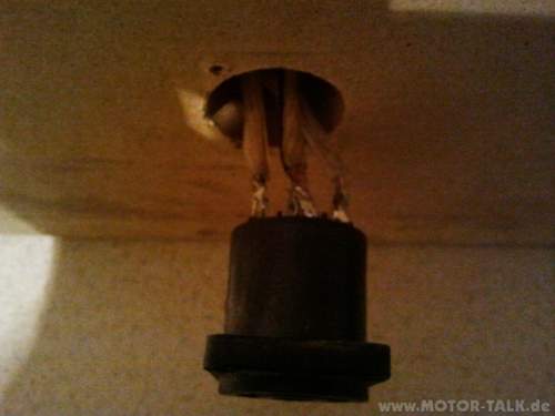

Auf jeden Fall sollen die Treiber ja 4 Ohm haben, habe dann mal diesen Stecker abgeschraubt und sehe da einfach nur 4 interne Kabelweiterleitungen und von außen noch einmal genau das gleiche.
Von daher sieht das erst einmal weder so aus als sei da irgendwas Parallel noch in Serie? Einfach jeder Treiber mit einer eigenen Versorgung?

Könntest du beim Schraubendreher schwingen vielleicht auch noch die Kamera mitschwingen?
Ich hab absolut nicht verstanden, wie da die Kabel laufen sollen...
Hast du ein 4 Poliges anschluss terminal?
Dann vermute ich, dass die Subs dort erst verschalten werden, ähnlich bei Hifi Lautsprechern, bei denen mit Metallbrücken die Hochtöner mit den Mitteltönern gebrückt werden können....
Da die Subs 4 Ohmer sind, würd ich die auf jeden Fall mal parallel schalten.
Da ich keine Ahnung über den Aufbau habe, braucht man dringen mal optischen Input.
Sind die Isobaric verbaut?, dann muss die Verpolung natürlich beachtet werden, da die Subs sich sonst gegenseitig behindern (push and pull prinzip).
Themenstarteram 12. Dezember 2011 um 20:06
das war auch meine überlegung, dass der eine drückt und der andere zieht und daher so eine schwammige dopplung kommt. Dementsprechend habe ich dann die kabel von einem eingang vertauscht... so... und jetzt mache ich nochmal eben ein photo :-)
bis gleich beim edit :-)

Ach herje......
Das macht dann:
2 geschlossene Volumen für den inneren Sub und eins für den äußeren.
Sprich die beiden Kollegen spielen in unterschiedlichen Gehäusen, obwohl beide identisch sind, hab sowas in der Form noch nicht gesehen.
Die Subs müssen auf jeden Fall so spielen, dass beide gleichzeitig drücken und ziehen, also erst beide raus dann rein oder umgekehrt.
Probieren kannst du dann natürlich, ob zuerst beide rein oder raus gehen.
Damit das passiert, sollten Sie schlicht parallel laufen siehe hier
An den beiden entstehenden Polen kannst du dann testweise richtig und verpolt testen.
Deine Stufe brückst du an Kanal 3 + 4 und testest das mal.
Pass auf dass das Kabel, welches an den Sub geht, so verlegt ist, dass es nicht an die Membran schlägt.
Alternativ hast du ja die TSP bereits gefunden, dann berechnest dir das geschlossene Volumen, bzw das BR samt Port und baust denen ein neues Zuhause.
Gruß!

Mahlzeit!
Also wenn ich die Bilder richtig deute, handelt es sich eigentlich um nichts Anderes als...wie nennst Du es so schön neudeutsch...`Isobaric´...mann, bin ich alt geworden...
Diese Anordnung ist vom Prinzip her das Selbe, nur daß das Koppelvolumen hier so groß gewählt wurde, daß man den Korb sammt Magnetsystem darin unterbringen konnte.
Sowas wird hin und wieder gemacht, wenn das Gehäusevolumen für einen einzelnen Treiber (und/oder den Kofferraum) zu groß erscheint.
Zum Stecker:
Der sollte vierpolig sein...und wenn das eine `Fachfirma´ gemacht hat, dann kannst Du eigentlich davon ausgehen, daß jeweils die markierten Leitungen zum Plus- oder Minuspol gehen, und die nicht Markierten genauso...aber eben an beiden Chassis gleich.
Du wirst also (etwas Logik beim Zusammenbau vorausgesetzt) ziemlich sicher davon ausgehen können, daß beide Chassis (und zwar jedes einzeln bis zum Stecker) identisch angeschlossen sind.
Ist also beim Vorderen die markierte Leitung der Pluspol am LS, dann wird sie es beim Hinteren auch sein.
So hast Du also im Prinzip die freie Wahl, ob Du nun 8-, 4- oder 2-Ohm-Anschlußimpedanz haben möchtest.
Im Prinzip deshalb, weil es bei dieser Chassisanordnung recht sinnfrei wäre, die beiden Systeme einzeln über zwei Kanäle an zu steuern, dann die Beiden `teilen´ sich ja ein Volumen...eben das besagte Koppelvolumen.
Du müßtestt also schon zwei exakt identisch arbeitende und identisch ausgesteuerte Kanäle an Deiner Endstufe haben, um die LS einzeln `befeuern´ zu können, ohne klangliche Einbußen zu haben.
In der Praxis aber kaum ralisierbar...deshalb solltest Du die Schwingspulen parallel an der Endstufe betreiben.
