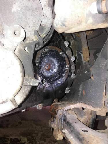

Themenstarteram 3. Mai 2018 um 15:35
Habe nun die linke Seite auch fertig. Soweit alles klar.
ABER:

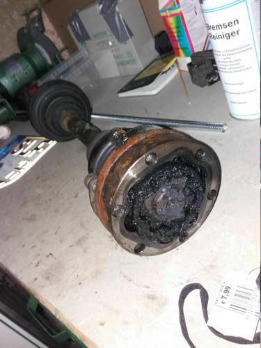

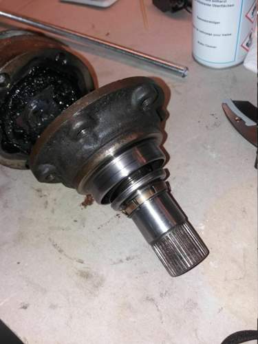

Ist es normal dass das Innengelenk der Antriebswelle zum Getriebeflansch keinen Verschlussdeckel hat? Dort kann fröhlich das Fett in Richtung Getriebeflansch austreten. Die rechte Antriebswelle hatte an der Stelle einen Verschlussdeckel.
20180503-104311
20180503-104352
20180503-111237
am 3. Mai 2018 um 18:01
Beim Fox waren keine Deckel vorhanden, lediglich eine Dichtung zwischen Getriebeflansch und Antriebswelle. Dort hat also der Getriebeflansch das Gleichlaufgelenk verschlossen.
Beim Golf 4 gabs das zwar auch, aber schau mal bei 7zap rein. Für deinen ARL sind da nur Antriebswellen mit Deckel drin angegeben. Auf dem Foto von dir sieht es auch so aus als ob da jemand einfach nur Dichtmasse zwischen Flansch und Gelenk geschmiert hat, damit da kein Fett austritt? :confused: Für mich deutet alles darauf hin das da der Deckel fehlt. Eine Seite mit und eine ohne Deckel ist auch komisch. ;)

Themenstarteram 4. Mai 2018 um 5:57
Das Innengelenk wurde sogar von einer Fachwerkstatt vor vier Jahren repariert. Eine Dichtung befindet sich nicht zwischen Flansch und Antriebswelle. Das sehe ich aber nicht als Problem, dort kann eigentlich kein Fett austreten. Merkwürdig ist das Ganze trotzdem.

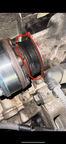

Hallo Leute ich brauche Hilfe.
Ich habe kürzlich meine beiden Antriebswellen erneuert. Die Simmerringe hatte ich auch bestellt, nur leider an der rechten Seiten kam ich nicht mal zum Simmerring dran, da davor dieses schwarzes Gehäuse war und ich es nicht rausbekommen habe. Ich wollte nichts kaputt machen und habe es erstmal so gelassen und die neuen Antriebswellen schon mal drauf gemacht.
Könnt ihr mir eventuell sagen wie ich den rausbekomme? Muss ich mit voller kraft die rausziehen oder etwa drehen?
Ich habe einen VW Polo 9n Baujahr 2004 mit 1.2 (64 Ps) AZQ Motor.
Auf dem Bild sieht man die Rechte Antriebswelle (Beifahrerseite).
Themenstarteram 3. September 2023 um 12:12
Keine Ahnung was der schwarze Ring tut. Der Golf 4 hat das nicht.
Aber den Flansch der ins Getriebe geht, sieht man bei dir auch.
Der ist beim Golf 4 mit einer sehr langen Inbusschraube zentral befestigt. Wenn man die löst, kann man den Flansch schon abziehen und kommt an den Wellendichtring heran.
Wird beim Polo ähnlich sein.
Das habe ich ja auch beim wechseln der Wellen hinbekommen, nur dieses schwarze Gehäuse dahinter war separat noch dran. Den konnte ich nicht abbekommen. Wäre der ab, dann hätte ich auch die Simmerringe wechseln können.
