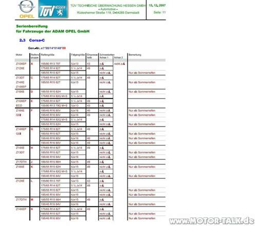

Ich wollte mal Wissen ob jemand diese Größe auf den Original Alufelgen drauf hat und was die Abnahme beim Tüv jetzt gekostet hat bzw was für Auflagen jetzt sind.

Ja ich habe Original Alus mit 185/55 -15 Winterreifen. Was soll dort eingetragen werden? Du darfst damit nur keine Schneeketten fahren.
Die 6x15 mit 185/55-15 kann man ohne weiteres auf jedem Corsa C fahren.
Alter Schuldfreund von mir hat auf seinem Z12XEP die 185er drauf, war so ab Werk, ist eine Standardgröße. Sind aber überproportional teurer als die 175er. Die 195er auf 16 Zoll kosten fast genauso viel. Lieber die 195/50R15 eintragen lassen, wenn man die Gelegenheit dazu hat.

Ich will mir Ganzjahresreifen draufmachen, das Problem ist ja nur das diese Größe NUR als Sommerreifen zugelassen ist
Schon lange nicht mehr. "Nur als Sommerbereifung" oder "Hersteller X" ist nur eine Empfehlung. Mach drauf und fertig.

Wie kommst du drauf das es nur eine Empfehlung ist??? In den CoC Papieren steht drin das diese größe nicht zulässig ist. Das was da drin steht ist bindend.

Auf der Grundlage der EU-Richtlinie 92/23/EWG dürfen die Mitgliedsstaaten den Verkauf, die Zulassung, die Inbetriebnahme oder die Benutzung eines Fahrzeuges nicht aufgrund der Reifen versagen oder verbieten, wenn diese mit dem EG-Typengenehmigungszeichen (der E/ECE-Kennzeichnung, die ab Herstellungsdatum 01. Oktober 1998 für Motorrad-, Pkw- und Lkw-Neureifen verbindlich ist) versehen und nach den Vorschriften von Anhang IV montiert sind. Das bedeutet:
G) Einschränkungen - "nur Sommerreifen" und/oder "nur Winterreifen" - haben "nur" Empfehlungscharakter, sich ggf. ergebende Freigängigkeitsprobleme beim Einsatz von Schneeketten sind selbstverständlich zu berücksichtigen

Und wenn man einen 1,8er fährt dürfte man im Winter nicht fahren oder wie. Du darfst die 185/55-15 als Winterreifen fahren oder als Ganzjahresreifen.
Themenstarteram 26. März 2014 um 6:00
Es geht doch nur darum was dort steht:
Corsa-reifenfre
Im Prinzip haben wir das sogar in der FAQ (seit 7 Jahren)
http://www.motor-talk.de/.../...ifungen-und-serienfelgen-t1311886.html
Es ist nur (noch) eine Empfehlung. Mehr nicht.
Eine bessere Umschreibung wäre eben "Schneeketten nicht möglich" oder gar "Schneeketten nicht geprüft".
Warum Opel das so macht - weiß keiner.
Wende dich einfach an den aaS (sollte es schon sein - sonst weiß er es vielleicht nicht) deines Vertrauens. (im Westen beim TÜV, im Osten bei der DEKRA).
@Hellzwo:
Also theoretisch darfst du aufm 1.8 dann die 14 Zoll fahren. :D
Dann aber nur "im Winter" oder eben "nur mit MS Kennung".
Der 100 PS Diesel "darf" die 15" fahren, da 14" Zoll nicht über die Bremse gehen und er außerdem die Lenkwinkelbegrenzer Serie hat.
Daraus kann man ableiten, mit Lenkwinkelbegrenzer gehen Schneeketten bei 15" Orginalfelgen.
Wenn du uns nicht glaubst, musst du bei TÜV/DEKRA nachfragen, oder es einfach sein lassen :rolleyes:

Und trotzdem steht im Fahrzeugschein nicht 185/55-15 nur als Winterbereifung. Meiner war auch schon so zum Tüv und es wurde nicht bemängelt. Auch in der Original Betriebsanleitung meines Corsa C steht nichts davon das man diese Größe nicht als Winterreifen fahren darf. Warum auch es ist einfach Unsinn.
Themenstarteram 26. März 2014 um 13:52
Hab bei Dekra nachgefragt. Der sagte ich darf die NICHT fahren

Häng da mal was aus dem "Fundus" an.
15" und 16" nur als Sommerbereifung.
Und auch genehmigt die 14" als M+S...
Das ist die ab Werk Eintragung in einem alten Fahrzeugschein.
Kann natürlich sein, daß du nen neuen hast und das mal versehentlich nicht übernommen wurde.
Deswegen ist es aber immer noch Bestandteil der ABE und sollte auch im CoC drinstehen. (sofern du ein CoC hast - Opel hat die erst recht spät ausgegeben - trotzdem hast du im Prinzip so ne Eintragung)
Allerdings egal - denn es ist nur ne Empfehlung.
