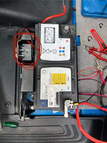

bei mir ist die Zusatzbatterie unter dem Fahrersitz, sowie ein Wechselrichter ab Werk verbaut. Da ich den Vito nun zum Camper umbauen möchte, stellen sich mir ein paar Fragen:
1. Wie ist die 2. BAtterie mit der Starterbatterie verbunden? Werden die Batterien getrennt, wenn der Motor nicht läuft?
2. Der Wechselrichter funktioniert aktuell nur, wenn der Motor läuft. Das möchte ich gerne ändern, sodass er immer läuft. Kann mir jemand sagen, wo das Relais sitzt, bzw. wie das geschaltet wird?
Danke und VG,
Marc

Dass man einen ab Werk verbauten Wechselrichter mitbestellen kann, wusste ich gar nicht und kenne somit auch keine Details. Aber zur 1. Frage kann ich bestätigen, dass es zwischen den beiden Batterien ein Trennrelais gibt, welches die Batterien miteinander verbindet, wenn die Lichtmaschine (genug) Strom liefert. Dadurch wird vermieden, dass an die Zusatzbatterie angeschlossene Verbraucher die Starterbatterie leersaugen und somit den Motorstart verhindern könnten.
Das mit dem werkseitig verbauten Wechselrichter ist in der Tat spannend. Welche Leistung soll das Ding bringen Dauer/Peak? Die lausige werkseitig verbaute 92ah AGM kann schnell an ihr Limit kommen, wenn sie nicht von der LiMa gefüttert wird.
Btw: das werkseitig verbaute Trennrelais mit binärem Ladeverhalten ist ein legendärer Batteriekiller und sollte nach Möglichkeit durch einen vernünftigen Ladebooster ersetzt werden

Es ist ein Victron Phoenix 12/1200 verbaut.
Soviel habe ich nun rausgefunden, weil ich den Karren komplett zerlegt habe:
Es ist alles über Masse geschaltet. Massepunkt direkt vor der Batterie. D.h. deshalb ging alles nur mit "Motor an". Ich will da nichts großes dran hängen. Maximal mal nen kleinen Kühlschrank über Nacht. Prinzipiell werde ich immer "an Strom" stehen.

Wo sitzt denn das "einfache" Trennrelais, damit man es austauschen könnte?

das ist das 'luxusproblem' des trennschalters.
das hauptproblem ist, dass der trennschalter unabhängig vom ladezustand des bleiakkus immer mit 130-150A draufballert.
innen an der frontseite des sitzkastens auf der fahrerseite. lässt sich relativ einfach 'ausschleifen' wenn man weiss, was man tut.
suche hier im forum einfach mal nach victron orion oder votronic ladebooster.
btw: wenn Du die aufbaubatterie ohnehin tauschen musst, würde ich als ersatz nur eine LiFePO4 nehmen

Diese Sätze verstehe ich nicht. Über Masse "schaltet" man eigentlich nichts, da schließt man nur was an (nämlich z.B. die Minuspole der Batterien, höchstens noch mit einem Shunt zur Energiemessung dazwischen). Auch die mit den Worten "D.h. deshalb" ausgedrückte Kausalität erschließt sich mir nicht. Mit "Motor an" verknüpft ist das Relais, welches das vom Pluspol der Starterbatterie kommende Kabel unterbricht und nicht die Masseverbindung.
Übrigens kannst du das Trennrelais drinlassen (z.B. weil du es nicht findest oder daran nichts ändern willst) und den Ladebooster direkt neben der Zusatzbatterie installieren, indem du ihn dort in das zu deren Pluspol führende Kabel einschleifst.
Wenn dafür im Sitzkasten nicht genug Platz sein sollte, kannst du dir diesen schaffen, indem du auf eine LiFePO4-Batterie umstellst, die ist bei gleicher Kapazität kleiner. Dein existierender Akku ist ja eh kaputt.
Ach ja, bei der Gelegenheit könntest du überlegen, bei der Zusatzbatterie und den daran angeschlossenen Verbrauchern auf 24V zu gehen. Fast alle für Kfz vorgesehenen Geräte (Kühlboxen & Co) kommen damit klar, weil sie halt für LKWs mitkonzipiert werden. 24V hat den Vorteil, dass man gegenüber 12V die gleiche Leistung bei nur einem Viertel der in Kabeln entstehende Leistungsverluste gemäß P=I²*R transportieren kann bzw. mit dünneren Kabeln auskommt, weil die Ströme kleiner sind.
