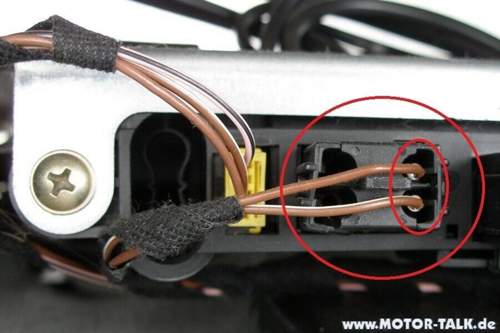

Kann mir einer sagen wofür der markierter stecker ist? Es sind die beiden Kabel abgerissen, aber es scheint alles zu funktionieren.

bei dem rot eingekreisten Stecker handelt es sich nicht um den Stecker der Sitzerkennungsmatte sondern um die Sitzheizung!
