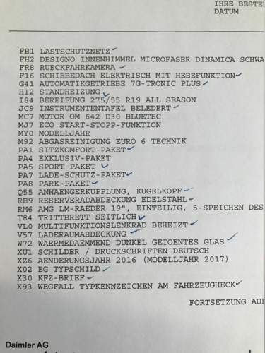

Ich habe eine Ausstattungsliste eines G 350 d Bj 6/2015 (245PS, Euro 6) vor mir liegen und es befindet sich unter den Austattungscodes folgender Eintrag:
N00 Aufbauanhebung auf 22mm
Fragen: Ist das bei jedem G350d enthalten? Ist es nur ein interner Code für irgendwas? Beim "Freundlichen" sagte man mir, das so etwas nicht "extra" zu bestellen wäre.
In der Preisliste gibt es keinerlei Möglichkeiten, für den G 350 d ein anderes Fahrwerk zu bestellen.
Bitte um möglichst verbindliche Antworten.
Vielen Dank

Hat jemand von euch bei seinem G auch diesen Code in der Ausstattungsliste stehen?
Wenn ja, ist das Fahrzeug höher als der normal zu bestellende G350d mit Serienbereifung?
Diesen Code habe ich auch (350d MJ2017), mit Sportpaket und 19''
Sicherlich nur ein Steuercode - auf jeden Fall nicht an- oder abwählbar.

Ich habe mal ein Bild beigefügt vom Ausstattungscode, der für mich von sehr großer Bedeutung ist wg. der Garagenhöhe.
Den letzten Antworten zu nach zu urteilen scheint es aber ja ein normaler "Steuerungscode" zu sein.
Was mich stuzig macht, ist die Tatsache, das dieser Ausstattungscode nicht bei jedem normalen G zu finden ist.

am 17. April 2017 um 15:30
@OO777 schrieb am 17. April 2017 um 08:34:57 Uhr:
Danke 571...
Wir sollten bei
bleiben. :-)
Im Prinzip interessiert mich nur die Info, ob das komplette Fahrzeug dadurch 22mm höher ist oder intern etwas "angehoben" wird.
Also die Frage, ob dadurch das Fahrzeug von den im Prospekt angegebenen Maßen in der Höhe abweicht oder nicht.
Ich habe einige alte Prospekte hergenommen, da ist die Lösung abzuleiten
2005: G270/G400 G500 (218 PS):: 1931 mm Höhe
2013: G350 (211PS) und G500 (388 PS) : 1951 mm Höhe
2015: G350 (245PS) und G500 (421 PS) : 1954 mm Höhe
Damit dürfe die Frage geklärt sein ab wann (ca.) die Höhe geändert wurde. Die Prospektdaten zeigen also Fertighöhe.

Das würde ja bedeuten:
Alle ab 2015 gebauten G (ausser G63/G65) mit dem Serienfahrwerk (also 18 oder 19 Zoll Felgen) haben diesen Steuerungs-/Ausstattungscode?
Das würde weiter bedeuten: Der "normale" G ist 1954mm hoch mit der Aufbauanhebung auf 22mm?!
am 17. April 2017 um 16:27
Korrekt.
Nehmen wir noch den Professional
2010 Professional Station lang: 2020 mm
2016 Professional Station lang: 2020 mm
Da hat sich also nichts geändert.
Ich habe nicht alle Prospekte, habe eben bei 2013 (wegen den Motoren als Anhaltspunkt) nachgesehen, da wurde er ja auch schon - deutlich - höher als früher angegeben (2cm).
Ich vermute nun, dass es mit dem Wechsel von 5 auf 7-Gang zu tun haben könnte
Der Professional bekam keinen Getriebewechsel, er hat nach wie vor das 5W580 (so wie der G500 von 2005)....daher keine Änderung bis heute in der Höhe
