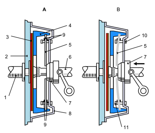

Hallo ich hab interesanten Artikel über das automatischekupplungsseil gelesen:
http://www.fireandice-edition.de/.../viewtopic.php?...
"Die Mechanik des Kupplungspedals ist dabei so ausgelegt, daß beim Niedertreten des Pedals die Sperrklinke das Zahnsegment immer nach ca.
15mm Pedalweg arretiert. Das kupplungspedalspiel bleibt daher konstant bei ca.15mm"
Habe ich richtig jetzt verstanden bei dem Automatischen kupplunsseil die kupplung vollständig zupackt ERST 15mm vor vollständigen pedal lösen?
ALso z.B ist der kupplungspedal NUR 2CM noch getreten schleift die kupplung noch?
Mann hat also nur diese beschissene 15mm spiel vom richtig packen bis pedal lösen?

die 15mm sind der leerweg (die ersten 15mm) des kupplungspedals wenn man es tritt. erst danach kommt spannung auf den ausrückhebel, der dann nach oben geht.

Hab seit heute manuelles kuplungsseil verbaut.
Hab die in der werkstatt gebeten die sollen den schleifpunkt möglichts früh einstellen.
SO das haben die auch gemacht und die kupplung greift jetzt ganz früh, ist voll geil so! Allerdings hatte jetzt das Kupplungspedal einen leerweg von hmm 3-4 cm oder so. Das war voll komisch, der pedal springt dann die letzten 3 cm so zurück seltsam.
Hab gesagt die sollen das nachbessern, haben die auch gemacht jetzt ist 1cm leerweg so wie ich das gewöhnt bin..allerdings greift die kupplung jetzt wieder ganz spät, genau so wie wo ich Automatischen kupplungszug hatte.

hi, so weit ich mich erinnern kann, ist in höhe des bremskraftverstärkers das ein weises plastikstück mit gewinde welches eine metallkontermutter hat. öffnen und seil verlängern..., gegebenenfalls nochmals nachstellen.
hatte 2 autom. seile drinnen, immer der gleiche sche.. mit der kupplung, pedal blieb auch teilweise in mittlerer stellung hängen und ist dann irgendwann zurückgegangen. habe die übertotpunktfeder wechseln lassen und manuel. seil rein, kein ärger mehr wegen schleifpunkt. dis jetzt ca. 10.000km ohne nachzustellen gefahren
falls autom. seil drinne, an automatischer nachstellung etwas spielen, hin u. herbewegen, bekommste auch nen anderen schleifpunkt.

danke! Ich wollte noch fragen, dieser leer weg beim kupplungstretten muss sein ja? ist bei mir ca 10-15mm. wenn es keinen leerweg gibt dann ist die kupplung ständig entlastet und packt nicht 100prozentig richtig?
aber was ist wenn ich den leerweg auf 20-30mm stelle? umso früher greift die kupplung oder? nur halt dieser doofer komiger leerweg ist da das fühlt sich seltsam irgend wie, aber kann man das so lassen?
oder trennt die kupplung dann nicht richtig?
also ich bin 10km mit pedal leerweg von 3cm gefahren und die gänge gingen super sauber rein...nur diese doofe pedal leerweg von 3cm
jetzt ist der leerweg 10-15mm dafür greift die kupplung später
kann ich auch so einstellen das der pedal leerweg 10mm aber die kupplung sofort greift??

Also ich muss jetzt sagen mit manuellen kupplungsseil ist es echt angenehmer und schöner zu fahren wenn die kupplung jetzt optimal eingestellt ist! Sie greift bischen früher aber auch nicht zu früh.
Mit automatischen seil grief sie minimal später. Und einstellen konnte mann da leider nichts!
ALso ich würd echt jedem empfehlen Das kupplungsseil gegen manuelles zu tauschen der am heulen ist das seine kupplung so spät kommt.
Das automatische seil ist so eingestellt das es immer ziemmlich spät greift, bei nagelneuer kupplung auch als bei einer die fast verbraucht ist!
Wenn mann zur werkstatt fährt sagen dann wahrscheinlich viele...ohhh mein lieber ihre kupplung ist aber alle alle, muss unbedingt ne neue hin... dabei ist es nur das kupplunsseil!
