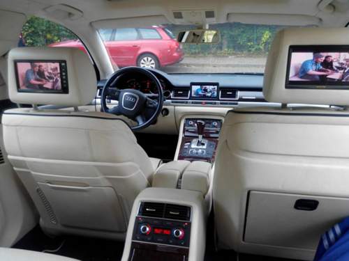

ich hätte generell mal eine Frage.
Wenn ich einen LED Fernseher 22" oder 24" kaufen würde, welcher auch über 12Volt laufen kann, wäre es denn möglich 2 Stück hinten an den Sitzen zu befestigen und diese über die 12 Volt Dose Hinten zu betreiben?
Model GP2 oder GP3 als 5 sowie 4 Sitzer

also dein Vorhaben ist generell natürlich möglich, aber 22" bzw. 24" ist meines Erachtens übertrieben groß und wirkt auch auf den zweiten blick sofort als Nachrüstlösung... Zumal selbst die Langversion noch keine Stretchlimmo ist und man dann noch verhältnissmäßig nahe vor einem zu großen Monitor sitz... Ich persönlich finde alles bis 10" ausreichend und dezent... Werde mir die Tage selber folgende Monitore bestellen und verbauen, und die sind sehr gut auflösend und haben zig ein und ausgänge und wirken meiner Meinung nach noch sehr schlicht und verhältnissmäßig elegant für eine Nachrüst-Lösung:D

Ja die Bordsteckdose sollte ausreichen, falls nicht nimmst einfach nen Converter ;)
hast du ein gp2 mit RNS810 ? Weil dann kannst du deine Fernseher/Monitore einfach mit dem Navi Verbinden und (wenn Vorhanden) den DVD Player und den Hybridtuner nutzen, der dann alles auf die hinteren Monitore wirft... so will ich es zumindest machen :)

ich erwähnte ja das ich per Kopfstütze 2 10,1"er habe
Aber mir geht es um einen TV
Die Frage geht in Richtung Strom sowie der Befestigung am Rücksitz.

Bei einer Absicherung von 2A (bei einfachen 12V-Verteilern) ist bei ca. 25W Schluss.
Solltest du 2x25W anschließen wollen, dann achte beim Verteiler darauf, dass dieser mit 5A abgesichert ist. Oder du gehst über zwei separate Steckdosen beim P.

Die Frage ist aber, was so ein 55cm breiter und 30cm hoher 25" bringen soll. Vorallem zwei. Das wirkt ja wie eine undurchsichtige Trennwand... (zumal die aufgrund der Höhe nach innen versetzt angebracht werden müssten).
Was die Befestigungen angeht, könntest du vielleicht mal bei der Tuningszene fragen, die solche TVs ein- bzw. verbauen.
Ob allerdings die Kopfstützenhalterungen auf die Gewichte ausgelegt sind? Immerhin sind gerade im P die Kopfstützen Sicherheitsaustsattung.

Wenn du einen VESA Mount nimmst wie diesen hier
http://www.ebay.de/.../151782157130?hash=item2356ebeb4a
und ihn an eine angefertigte Metallplatte schraubst, die ihrerseits durch eine Konterplatte auf der anderen Seite der Kopfstützenhalterung angebracht wird, könnte das vielleicht klappen. Besser ist es aber, wenn die Metallplatten im Bereich der Kopfstützenstäbe Ausbuchtungen haben, damit sie besser sitzen.
Nachteil dieser VESA-Mounts ist allerdings die Verstellbarkeit nur um eine Achse (hier vertikal). Bei einer horizontalen Verstellbarkeit muss das Scharnier auf ein recht hohes Gewicht ausgelegt sein, damit das TV nicht bei jeder Bodenwelle abklappt.
