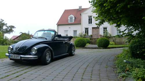

Hallo Käfergemeinde,
jetzt naht der Frühling und ich bin noch immer mitten in der eigentlich für den Winter vorgesehen Abreit zur Verschönerung des Innenraumes.
Im letzten Winter kümmerte ich mich um die Technik (die mir bei jeder Fahrt ein :D in Gesiucht zaubert). Jetzt muss er auch innen fertig werden.
Da mein Käfer ein "Daily Driver" ist und kein MuseumsSammelkäfer ist mir die Originalität nicht so wichtig.
Weil ich noch nicht so viel am Käfer geschraubt habe (außer Technik und Motor) hier meine Fragen:
1. Der Innenraum war seither nicht gedämmt. Ich bin unschlüssig ob ich nur selbstklebende Dämmmatten/Antidröhnmatten (also die aus Kunststoff/Gummi) am Boden verlege und dann sofort den (Velour)Teppich darüber lege, oder ob ich nur Filzplatten als Dämmung verarbeite. Oder ist es besser Antridröhmatten+Filz+Teppich? Wie ist Eure Meinung? Mit welchen Materialien/Lieferanten habt Ihr gute Erfahrungen gemacht?
2. Seither war ein relativ grober grauer Teppich (lose) verlegt (noch relativ neu). Ich hätte gerne einen schönen Velourteppich (in schwarz oder dunkelblau). Welchen Hersteller könnt Ihr empfehlen (Qualität Velour, Passgenauigkeit der einzelnen Teile)
3. Seither war eine "Hutablage" verbaut - die aber nicht richtig passte. Habt Ihr auch eine Art "Hutablage" oder wie habt ihr den Raum hinter den Sitzen ausgebaut (Dämmung, Teppich, Ablage...)?
4. aus praktischen Gründen hätte ich gerne eine Mittelkonsole unterhalb des Armaturenbretts verbaut. Welche sieht nicht klobig aus und könnt ihr empfehlen?
5. Das Bild 8 zeigt ein Lüftungskanal im Armaturenbrett links und rechts, der keinen Anschluss hat - wo wird dieser angeschlossen? Vermute aus einem Loch im Schwellerbereich - aber welches?!
6. Ich würde gerne den Innenbereich der Schweller konservieren - welches Konservierungsmittel (Sprühwachs) könnt ihr mir empfehlen?
7. Habt ihr sonstige Ideen oder Anregungen die ich bei dieser Gelegenheit gleich mit erledigen sollte?
Vielen Dank für Euren Input. Habe in den letzten Jahren schon viele Dinge vom Forum hier lernen dürfen.
Gruß Daniel
