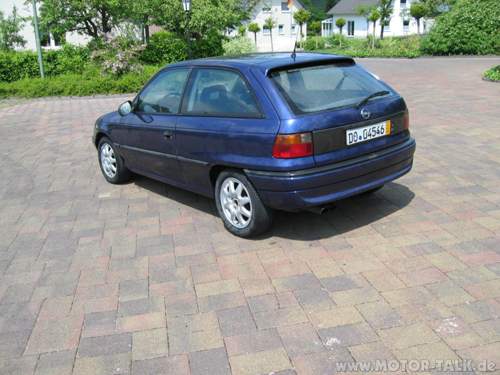

Moin moin.
Ich habe ein Angebot bekommen für einen Astra F BJ 06/1992
Momentan hat er 172.000 km runter.
Verbaut ist ein C20XE Motor, sodass er auf satte 150 PS kommt.
Optisch ist das Auto scheinbar einwandfrei (lt Fotos). Es gibt leider auch einen Mangel. Und zwar rostet der Tankdeckel. Das Problem konnte ich mir bisher nicht anschauen, da ich noch kein Bild davon habe. Aber ganz gleich wie groß das Ausmaß ist... Hat das was zu sagen, oder kann man das ruhig wegschleifen und überlackieren?
Ist das ein bekanntes Problem? Sollte ich davon dann die Finger lassen?
Hier mal einige Sachen zum Auto
"Alufelgen Power Tech 8.5 *15 ET20, Fahrwerk FK 60/40. Edelstahl Auspuffanlage ab Kat von Bastuck, Irmscher Lederlenkrad, Wiechers Domstreben vorne und Hinten, zusätzlich Winterreifen auf Felge 195/60 R14"
Das Ding soll kosten 1.450€
Kann man da was falsch machen?

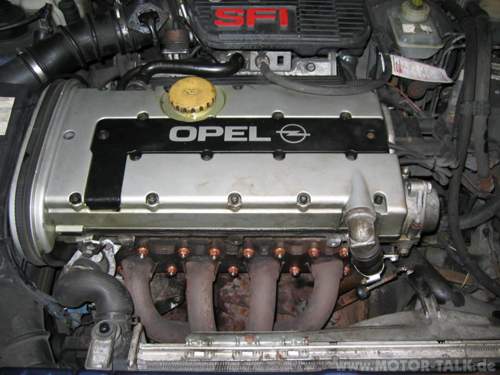

Wie sieht das mit der Motorlaufleistung aus? Hält der noch ein paar tausend KM, oder ist der ansatzweise so empfindlich wie der X16XE?

beim tankdeckel wirst du wohl schon ein reparaturblech einschweißen dürfen.

komisch das alle sagen x16xe ein anfälliger motor ist, ich habe einen x16xel er hat erst 260000 km runter und braucht kein öl und schnurt wie ein kätzchen.
es kommt eben darauf an ob der motor gepflegt und gut behandelt worden ist dann macht der auch 500000 km

ein 92'er GSi 16V rostet mit Sicherheit nicht nur am Tankdeckel. Da ist der gesamte Radlauf die Schwachstelle.
Kann mit Reparaturblechen geschweißt werden. Mit ein bisschen Schleifen ist das nicht getan - nimm dir nen Magneten mit und prüf die hinteren Radläufe und die kompletten Schweller auf Spachtelmasse.
Drunter gucken ist immer eine gute Idee. Die Aufnahmen der Federn und Stoßdämpfer hinten an der Achse gammeln auch sehr gern. Und in den Schwellern einiger Astras konnte ich schon eine Faust verstecken...
An sich hält der Motor deutlich mehr als 200tkm. Ob die Laufleistung stimmt ist eine andere Frage. Der Umgang mit dem Motor sowieso. Der GSi wurde nunmal gern verheizt (nachdem er billig genug für Idioten wurde).
Gründlich unter die Lupe nehmen und dann entscheiden. Wenn der Karren rostet und der Motor ein trauriges Lied singt, sind 1450€ zu viel.
Beim 92'er mit Motronic M2.5 sind die Intervalle und Bauteile anders als beim M2.8.
Der Zahnriemen hat keinen automatischen Spanner, die Zündkerzen sind andere und die Zündspule ist anfällig.
Immer einen Blick wert ist das Kühlwasser/Öl. Bei C20XE (je nach Modell und Baujahr) ist oft der Kopf gerissen.
Wenn Tankdeckel, dann sind schonmal das Aussenblech 8€ und das Innenblech 160€ fällig. Hinzu kommt Stundenlohn und Lackierung. Dürfte minimum 500€ fressen.
Ansonsten ist ein Billigfahrwerk verbaut.
Nich wieder die Diskussion mit deinem XEL... dazu gibt es nunmal auf dich als 1 Person 10.000 andere, die nicht das Glück haben.
-->Deswegen NEIN; der C20XE ist nicht so anfällig.
Mal im Ernst, siehst du 10tkm Jahrefahrleistung als reel ein?? Ohne Lückenloses Checkheft und einer eidesstattlichen Erklärung würde ich das nicht glauben.

Also wenn das so ein kostspieliger Aufwand ist mit dem Rost am Tankdeckel, denke ich werde ich die Finger davon lassen müssen.150 PS hin oder her.

Hört sich ziemlich verbastelt an, da wäre ich schon vorsichtig. Wenns gut gemacht ist ok aber das ist bei vielen nicht der Fall.
Zum Rost: da wird vermutlich mehr sein als nur der Tankdeckel.
Bilder wären nicht schlecht.
