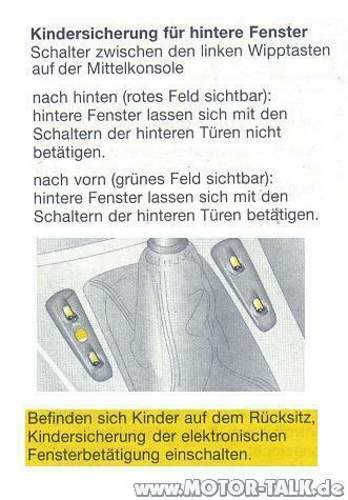

1. Seit geraumer zeit kann man bei mir die hinteren Elektrischen Fensterheber nicht mehr betätigen. Der Schalter scheint keinen Saft zu haben. Wohl gemerkt von Vorne lassen sie sich ansteuern nur die hinteren Schalter in den Türen reagieren nicht.
Die Sicherungen sind OK. Es ist seit dem ich die damals vom Stromkabel mal abstöpseln musste.

Dann löse mal die Sperre (Kindersicherung) beim Bedienschalter links vorne.
Der kleine Gnubbel ist zum ein und ausschalten der hinteren Schalter da.

Fensterhebern
Das mit den Fensterhebern ist so ne Sache bei den beiden hinteren Schaltern
leuchtet nicht mal der kleine Gelbe Punkt.
Außerdem bin ich der Meinung dass ich das mit der Kindersicherung vor längerer Zeit schon mal probiert habe.
Ich werde heute noch mal nachsehen.

So ich habe heute mal die Kindersperre raus gemacht.
Und siehe da eine Seite Funzt wieder.
Und zwar die wo ich letztens dran war.
Na ja ich muss die andere Türverkleidung so wie so auch noch mal abnehmen.
Die leiste wo man sie in die Tür einhängt hat sich noch mal gelöst.
