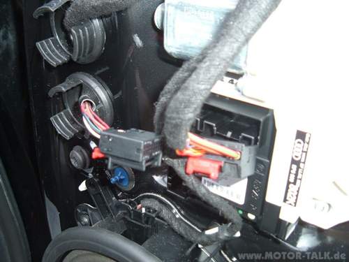

MJ 08 hat (sicher?) als Türstg. 8p0959801J verbaut. Ich habe leider hier niemanden "um´s Eck" der mir das schnell ausliest u. deswegen die Türverkleidung abbauen wollte ich nicht unbedingt. Diese sollten dann auch das Anklappen unterstützen hab ich gelesen.

Jetzt stellt sich nur noch die Frage mit dem Türstg.:confused::p
da wollte doch letztens hier im forum einer eine Liste zusammenstellen, welcher Index was alles kann...
muss mal gucken, ob ich den thread wieder finde...
lg
edit: hier ist er schon ;) http://www.motor-talk.de/.../...-anklappbare-spiegel-t2443449.html?...
schreib den user Neronbg doch mal an... vieleicht kann er dir weiter helfen...
danke. Ich hab ihn schon angeschrieben bzgl. der Liste.
Wahrscheinlich klappt´s bei mir doch nicht, weil ich ein Bild von meinem Stg. gefunden hab u. anscheinend hab ich Index K, welcher das Anklappen anscheindend nicht unterstützt. :(
Edit: Habe gerade in dem Thread gelesen, dass K geht und ein Stück weiter unten, dass K nicht geht. Was stimmt denn nun?
