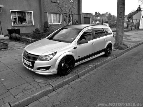

Also ich weiss ja nicht welche Astra H Version du fährst, aber ich fahre am Astra H Caravan 8x19 mit 235er Bereifung
und je Rad 15er Spurplatten und hab keine Schmutzfänger dran, allerdings ist er ja mit 35er Tieferlegung versehen.
Der weisse hat ebenfalls orig 19er mit Spurplatten drauf auch da gibts keene Schmutzfänger:D:D

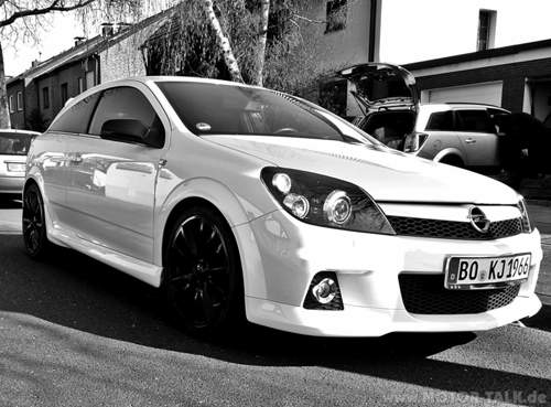

Stimmt so nicht! 235/35R19 muss einprogrammiert werden. 225/35R19 nicht.
Was haben die Winterreifen mit den Sommerfelgen zu tun? Im Gutachten der OPC Felge steht drin, dass wenn man die Felge Fährt nur noch 205/45R17 fahren darf. Das ist aber schwachsinn. Alles eine Sache, wie man die abnahme machen lässt. Ich fahre die OPC Felge mit 8x19 ET43 mir 235/35er Reifen ohne jede einschränkung. Sogar ohne Nachweis, dass die Reifengröße programmiert wurde. Habe es aber gemacht, weil ich die möglichkeit habe.
Einfach mal das Gutachten der Felge studieren, das klärt meißt alle fragen.
Edit: Wenn es um die Abnahme geht, wenn ein Prüfer ein Fass aufmacht, wegen so einer Abnahme, dann geh zur nächsten Prüfstelle.
