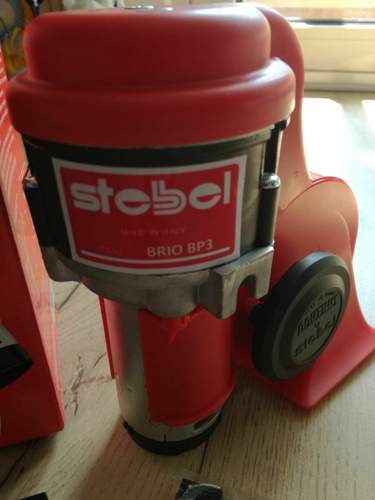

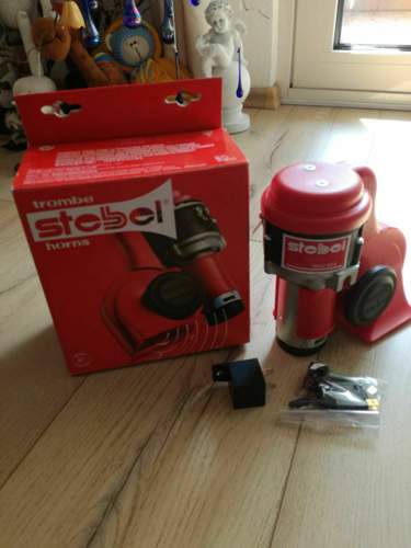

Ich habe auf meinen Lkw´s je 2 Hörner drauf mit ca 130 db. Du bauchst keinen zusätzlichen Kompressor sondern lediglich ein mechanisches oder elektrisches Luftventil. Du hängst beide Hörner direkt ans Druckluftsystem an über ein T-Stück nach dem Luftventil. Alles leicht zu finden im Internet bei Trucker-Shops und Amazon
Er will aber die Hupe im PKW verbauen und nicht im LKW .
Wenn du so eine Hupe bekommst, dann hast du bestimmt die richtige. Da kommt Freude auf.
Zweiklang, super sound.:)
Habe die Hupe aus Holland bestellt. Made in Italien, 139 db, sehr laut.
Bei www.valkmotive.eu
suchen: Stebel Brio BP 3 , kostet 55.00 Euro plus versand

Hallo @ Gruetze96 ,
das Kompakthorn, das @beppy Dir vorschlägt würde ich Dir auch empfehlen.
Es ist kompakt und Du brauchst Dich nicht um die Luft kümmern.
Angschlossen an 12 Volt (starkes Kabel ca. 2,5 Quadrat), Schalter dazwischen
und schon einsatzbereit...........
Auch Diese in vielen Versionen und Ein-/Mehrton auch bei Amazon zu bekommen.
Preise vergleichen..........

Bitte genaue Typenbezeichnung beachten ! Stebel Brio BP 3
Diese ist bei Amazon nicht verfügbar !
http://www.valkmotive.eu/clacson/34-stebel-brio-bp3.html
Hier kannst du mal den Ton anhören.
