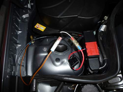

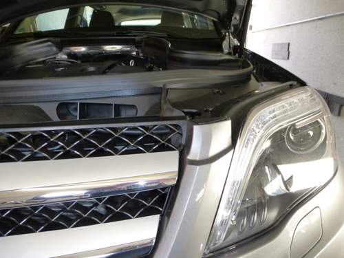

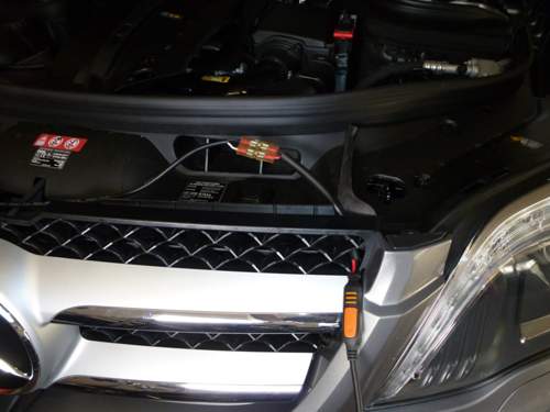

Meine Konfiguration der festen Ladeleitung im GLK:
Plus der Ladeleitung über eine "fliegende" Sicherung an den Starthilfeplus unter dem roten Schieber.
Minus an den Starthilfe-Pin aus Messing.
Beides über Flachsteckverbinder mit einem Kfz-Kabel, zweipolig, 2x1,5mm²(schwarz), verbinden.
Kabel nach vorne zum Grill legen. Bei mir ganz nach links, wegen der Zugänglichkeit in der Garage.
Dort wieder Flachsteckverbinder als Übergang auf das CTEC-Anschlussstück.
Die ersten Bilder zeigen die Montage. Die nächsten die endgültige Verlegung und Fixierung.
Funktioniert seit 2014 problemlos.
