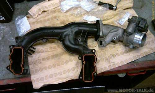

Seit einieger Zeit läuft mein A6 2,7tdi Avant ohne DPF manchmal nicht richtig.Er nimmt schlecht Gas an und hat kein Leistung.Der LMM und Luftfilter sind neu.Das System ist dicht,also kein Loch oder Riss im Schlauch. Der Fehlerspeicher ist aber leer.
Habe Heute das Gussrohr mit der Drosselklappe ausgebaut zwecks Reinigung und dabei festgestellt,dass die Klappe der Drosselklappe in einer etwa 1/2 offenen Stellung Hackt und deutlich (klack!!) Geräusche macht. Kann mir nicht vorstellen das dies so sein soll.
Vieleicht kann mir jemand von Euch sagen ob das so sein muss oder die Drosselklappe defekt ist.Kann dies dann die Ursache sein?
mfg
Wie schon bemerkt sind die Saugrohrklappen was anderes als die Drosselklappe. Von den Saugrohrklappen gibt es zwei (eine je Zylinderbank) und Drosselklappen gibt es eine.
Die Drosselklappe ist das helle Gußteil (hier im Thread sind auch Bilder) beim Ölmessstab. Die Drosselklappe ist verschraubt mit dem schwarzen Saugrohroberteil (ist aus PVC). Das Saugrohroberteil wiederum mündet auf den beiden Saugrohrklappen (Plastikteil mit einem Motor dran), die auf den Zylindern sitzen.
Das angehängte Bild zeigt die Teile. Die Saugrohrklappen sind im Bild als Drallklappen bezeichnet.
Problem bei den Saugrohrklappen ist die Verbindung vom Motor zu den Klappen. Das Gestänge leiert gerne aus und dann kommt diese Fehlermeldung mit oberer/unterer Anschlag nicht erreicht.
Die Lösung ist leider sehr teuer. Normalerweise werden immer beide Saugrohrklappen gewechselt. Man kann das aber auch gut selber machen, wenn man sich nicht davor scheut. Die Teile kosten > 700 EUR (beide Saugrohrklappen und Dichtungen).
Bild-saugrohr-und-drosselklappe

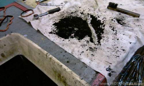

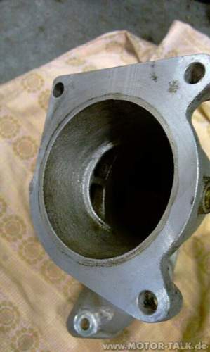

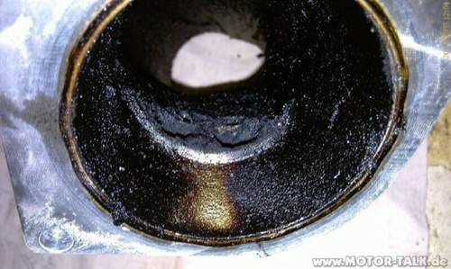

Original geschrieben von schwatten17
Hallo
Die Frage die ich mir stelle ist, sollte man die Drosselklappe ab und zu reinigen? Gib es spezielle Mittel oder Sprays dafür. Kennt jemand was? Wie ist das mit der Grundeinstellung der Klappe? Die kleinen Motorchen sind doch auch Schei.....
Denke schon.
Ich habe das Teil vorigen Donnerstag heraussen gehabt und du glaubst gar nicht was ich da alles an Dreck raus gesammelt habe.
Seieh selber:
201010031349-imag0712
201010031337-imag0711
201010031337-imag0710
So und weil er nur 4 Bilder nimmt, hier Nummer 5:
201010031204-imag0701
