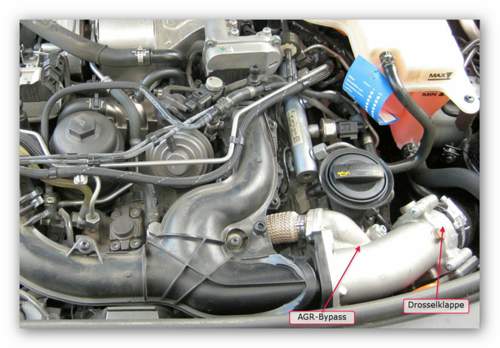

Seit einieger Zeit läuft mein A6 2,7tdi Avant ohne DPF manchmal nicht richtig.Er nimmt schlecht Gas an und hat kein Leistung.Der LMM und Luftfilter sind neu.Das System ist dicht,also kein Loch oder Riss im Schlauch. Der Fehlerspeicher ist aber leer.
Habe Heute das Gussrohr mit der Drosselklappe ausgebaut zwecks Reinigung und dabei festgestellt,dass die Klappe der Drosselklappe in einer etwa 1/2 offenen Stellung Hackt und deutlich (klack!!) Geräusche macht. Kann mir nicht vorstellen das dies so sein soll.
Vieleicht kann mir jemand von Euch sagen ob das so sein muss oder die Drosselklappe defekt ist.Kann dies dann die Ursache sein?

Wie schon bemerkt sind die Saugrohrklappen was anderes als die Drosselklappe. Von den Saugrohrklappen gibt es zwei (eine je Zylinderbank) und Drosselklappen gibt es eine.
Die Drosselklappe ist das helle Gußteil (hier im Thread sind auch Bilder) beim Ölmessstab. Die Drosselklappe ist verschraubt mit dem schwarzen Saugrohroberteil (ist aus PVC). Das Saugrohroberteil wiederum mündet auf den beiden Saugrohrklappen (Plastikteil mit einem Motor dran), die auf den Zylindern sitzen.
Das angehängte Bild zeigt die Teile. Die Saugrohrklappen sind im Bild als Drallklappen bezeichnet.
Problem bei den Saugrohrklappen ist die Verbindung vom Motor zu den Klappen. Das Gestänge leiert gerne aus und dann kommt diese Fehlermeldung mit oberer/unterer Anschlag nicht erreicht.
Die Lösung ist leider sehr teuer. Normalerweise werden immer beide Saugrohrklappen gewechselt. Man kann das aber auch gut selber machen, wenn man sich nicht davor scheut. Die Teile kosten > 700 EUR (beide Saugrohrklappen und Dichtungen).

Ich hatte sie erst draussen und du klackert nichts.

Die Saugrohrklappe ist ja was anderes als die Drosselklappe aber wenn man sich ein wenig durchliesst dann sieht man das der A6 wohl mit beiden Klappen gerne mal Probleme macht habe vor knapp 3 Wochen bei meinem 3.0 TDI die Drosselklappe wechseln müssen
und ja das sie "hakt" ist normal da ein Schrittmotor verbaut ist gern nutzen sich die Kunststoffzahnräder ab sodass sie durchrutschen (was bei mir der Fall war)
