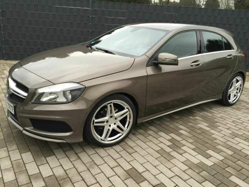

ich habe die Keskin KT15 in 8x18 ET45 mit der selben Reifengröße drauf.
Zusätzlich habe ich auch noch Eibach Federn 30/25 verbaut, das ganze ohne Änderungen an der Karosserie eingetragen bekommen.
So weit ich weiß hat Mercedes lediglich 7,5x18 ET52 freigegeben.

225/40 ist mit Keskin ohne Probleme beim TÜV eintragbar.Du musst sowieso fast bei allen Kombinationen zum TÜV, da die alle nur ein Gutachten haben!
Ich hab auf meinem 180 AMG Line
235/35R19!drauf
