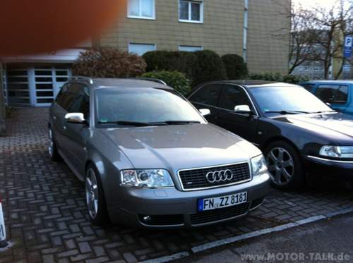

hi liebe Talker.
wollte mal kurz wissen ob die felgen im RS6 Design bei mir passen würden?
Lochzahl: 5 Modell: A6 4f
Lochkreis: 112 Hersteller-Artikelnummer: 8E0 601 025 AK
Einpresstiefe (ET): 43 Felgengröße: 18 zoll
Mittenlochbohrung: 57 Zollgröße: 18
Material: Alu Felgenbreite: 8J
fahrzeug ist ein 2,4er Fronti steht alles in der sig. :)
welche reifenkombi sollte ich fahren?
245 40 18 sind drauf, gehen denke ich ja nicht bei mir wegen der breite. aber 225er lassen sich bestimmt bei 8J aufziehen oder?
danke.

am 8. April 2013 um 17:51
jawoll, quasi meine Winterfelgen!
Ich fahre sie mit 225/40/18 und das passt perfekt!

Du kannst auch 235/40/18 nehmen, aber wenn deiner so tief ist wie auf dem ersten Bild von dir, würde ich zu den 225/40/18 greifen. Sieht dann auch nicht so nach "Schlauchboot" Reifen aus.
Die Spurplatten kannst du mMn. nur hinten montieren, das dürfte sich ausgehen und auch kein Problem darstellen bei euch in D! Vorne wird's sehr sehr eng werden.

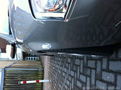

Hi
Ich habe genau die Felge vor einer woche mit 225/40/18 draufgemacht hinten mit 20mm Spurverbreiterung pro seite und vorne 10mm pro seite und sieht meinermeinung nach echt super aus nicht zu übertrieben sieht immer noch dezent aus mit 50/40 Tieferlägung . Aber das ist alles geschmack sache ! Bilder könte ich heute nachmittag reinstellen.
Gruß Alex

Original geschrieben von Zernickel
Hi
Gruß Alex
Anbei die Bilder allerdings auf die schnelle geschossen.
am 9. April 2013 um 13:59
Danke für die Bilder!
Sieht sehr gut aus. Schliessen hinten sauber ab, vorne durch den Einschlag etwas schwer zu beurteilen.
