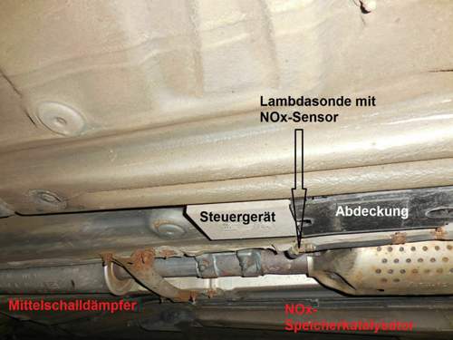

Hallo nochmal, der Lupo läuft nun wieder, nachdem ich eine gute gebrauchte Kupplung eingebaut habe und das komplette Ausrückgestänge getauscht habe. Die Ausrückwelle war total verschlissen.
Jetzt hab ich allerdings das Problem dass der Motor einen NOX Fehler bringt.
Weiß jemand wo der Sensor genau sitzt?
Danke und Gruß
s. Fotos
Falls Du dich mit dem Gedanken trägst, eine neue Lambdasonde mit NOx-Sensor für den Lupo 1,4 FSi einzubauen:
Die Sonde (ET-Nr. 036 906 261 B) würde übrigens ca. 265€ kosten, ist aber nicht mehr lieferbar. Es gibt aber noch die Sonde für die 1,6 FSI Motoren vom Golf 4 und Bora
( ET-Nr. 036 906 261 D ), die wohl schon erfolgreich im Lupo FSI verbaut wurde.

Kann das nur bestätigen, hatte tatsächlich nach dem Diebstahl meines Kat und Lamdasonde nun Schwierigkeiten eine neue Lamdasonde zu bekommen.
Dank dieses Themas hier habe ich die vom Golf IV 1.6 FSI genommen und diese passt und funktioniert.
Ich hab jetzt eine von NPK bekommen für hinten, müsste auch die für den 1,6 FSI sein.
Die vordere Lambdasonde sollte kein Problem sein, die gibt’s auch von Bosch usw...
Erstmal sehen, ob ich die dann überhaupt noch mit tauschen muss oder der Fehler so schon weg ist. Das Zeug ist nämlich verdammt teuer...
@SBN1982 schrieb am 31. Januar 2021 um 08:43:35 Uhr:
Ja vor Kat ist relativ unspektakulär, die ich jetzt gekauft habe war bei AuoDoc bei für 160€ zu erwerben. Das aber der Nox Sensor (nach Kat) statt 224€ bei sonstigen Werkstätten oder Läden wo ich angefragt hatte.
Und die passte wunderbar wurde direkt erkannt, stand gleich in der Fehlermeldung bei meiner App (mit OBD) kurz Speicher gelöscht und mal 50 km gefahren ... alles schick.
