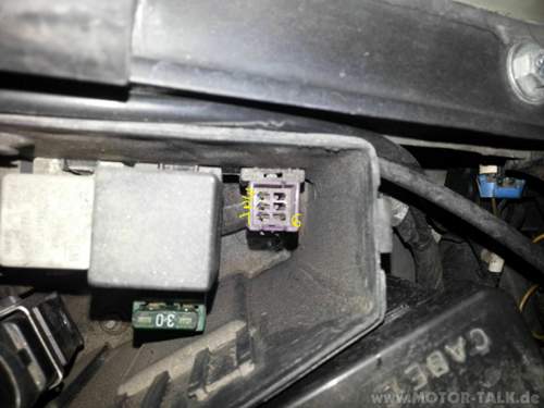

Hallo!
Ich habe hier den rosafarbenen Teststecker von den Lüftern.
Brücke ich 6 und 1 drehen die vorderen Lüfter, ich denke mal auf Stufe 1.
wenn ich 6 und 2 brücke, tut sich gar nichts. 6 und 3 hab ich mich nicht getraut.
Ich fahre nächte Woche wieder auf eine Berg zu einer Almhütte, letztes Jahr wurde er sehr heiß.
Hab letzte Woche neuen Kühler und neue Viskokupplung verbaut und möchte nun auch manuell eingreifen können in die Lüftersteuerung.
MEIN ZIEL: Ich will mit einem Schalter manuell über diesen Stecker die vorderen elektrischen Lüfter auf Stufe 2 zum laufen bringen!
Kann mir da wer einen Tipp geben?
Bild vom Stecker hab ich angeheftet...
20150725-131310
Brücke von 1 auf 6 (Masse) beide Lüfter drehen mit halber Leistung
Brücke 1+2 auf 6 beide Lüfter drehen voll
Brücke 3 (12V) auf 6 (Masse) = KURZSCHLUSS
LG robert
Ich bedanke mich erstmal auf das aller Herzlichste! Es funktioniert tatsächlich :-)
Das heisst, wenn ich eine fixe Brücke von 1 auf 2 löte und über einen Schalter auf 6 schließe, laufen die Lüfter auf Vollgas mit 12V !?
Wenn die Lüfter schon auf Stufe 1 laufen, also mit Klima und 6V, kann ich mit dem Schließen des Schalters nichts zerschießen?
Also kann ich VOR der Bergfahrt die Lüfter auf die 2. Stufe schalten??
Und ist es normal, dass er im Leerlauf und dem Brücken von 1und2 auf 6 kurzen Drehzahleinbruch hat?
Wahrscheinlich wegen der Stromaufnahme der Lüfter (Regeln der LiMA?)
Die fixe Brücke darfst du nicht einlöten, da sonst automatisch mit Stufe 1 auch Stufe 2 läuft.
Es genügt den Schalter nur auf 2 anzuschließen, da Stufe 1 laufen muß um Stufe 2 einschalten zu können und das geschieht ja ohnehin bei niedrigerer Temperatur bzw. bei eingeschaltzeter Klima. Am Besten du besorgst dir einen Stecker der dort passt, so kannst du das bei Bedarf jederzeit trennen. Du benötigst das Gegenstück zu dem im .pdf gezeigten Stecker.
Der kurze Spannungsabfall/Drehzahleinbruch ist normal.
Super danke sehr!
Hab mir heute das Material gekauft, der Lüfterstrom wird ja übers Relais geschalten, und für den Spulenstrom vom Relais reicht ja wohl ein 1,5mm²...
Für den Spulenstrom reicht 0,75mm².
Anbei noch der Stromlaufplan ist zwar für den Y25DT, solltest du ihn nicht haben. Ich glaube bis bis auf einige Kleinigkeiten passt er aber.
Ich bedanke mich herzlich und muss sagen es funktioniert :-)
