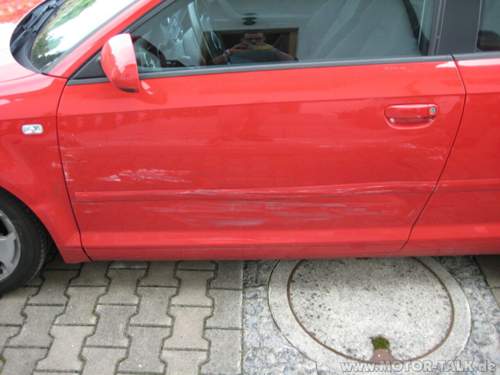

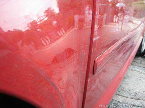

Erstmal Servus an alle.
Folgendes als ich heute aufm Firmengelände ausparken wollte hatt mich ein Arbeitskollege leider übersehen und ist mir in die linke Seite gefahren (siehe Bilder hoffe man kanns einigermaßen erkennen).
Beschädigt wurde dabei mein Kotflügel sowie die Tür (ziemlich verbeult und zerkratzt). Nun ist meine Frage kann mir jemand sagen wie der :) diesen Schaden behebt? Austauschen der besagten Teile oder ausbeulen, spachteln und neu lackieren?
Und wenn mir noch jemand ungefähr die Reparaturkosten für beide Fälle sagen könnte wäre ich auch glücklich um schon mal nen Anhaltspunkt zu haben.
Achja es handelt sich um nen A3 8P 2.0 TDI Baujahr 2004.
Schuldfrage ist bereits geklärt sowie Versicherungsdaten sind ausgetauscht.
Gruß Bert

Da wird sehr wahrscheinlich Kotflügel und Tür getauscht werden.
Ist einfacher und sinnvoller als die beschädigten Teile auszubeilen und abzuschleifen zum lackieren.
Sei froh, dass das hintere Seitenteil nicht getroffen wurde. ;)
Der Freundliche behebt den Schaden so wie du das möchtest !
Die Frage ist wie das ein möglicher Gutachter bewerten würde.
Wenn bei dir einer von dergegnerischen Versicherung kommen würde könntest du da von ausgehen dass der beide Teile für spachtelwürdig aufschreiben würde.
Meiner Meinung nach ist die Tür fällig und ein Fall für ein Neuteil und der Kotflügel hat zwar ne fiese Beule aber das kann man wohl
ordentlich beispachteln.
EDITH sagt :
Hab das zweite Bild erst jetzt gesehen, der Flügel ist auch fällig für den Austausch.

Da wird nix mehr gespachelt. Selbst wenn man das Blech noch so gut ausbeult ist die Gefahr dass der ungleich dicke Spachtel schnell reisst zu groß.
Grundiertes Neuteil, Lackieren, fertig.

Ja klar, ich würde das auch austauschen.
Aber bei vielen Gutachtern ist das noch nicht angekommen.
Und wenn die Werkstatt dann nach Gutachten repariert kann man nicht einfach wahllos Blechteile austauschen die dann nicht bezahlt werden.
Aber hoffen wir mal dass das hier nicht der Fall sein wird.

Die gegnerische Versicherung wird dir einen eigenen Gutachter "empfehlen".
Du hast aber freie Gutachterwahl und kannst den Schaden bewerten lassen von wem du möchtest.
Bis zu einer Schadenhöhe von ca. 1500 € reicht meistens auch ein KV vom Freundlichen.
In deinem Fall ( Austausch Kotflügel + Tür inkl. Lackierung sowie beilackieren vom Seitenteil inkl. Montage von allem ) denke ich schon dass wir uns da Richtung 2000€ bewegen.
Fahre mal zum Audizentrum und frage mal nach ob die bei sowas noch nen KV machen würden oder gleich einen Gutachter empfehlen.
