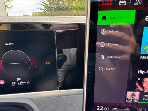

Ich habe jetzt seit wenigen Tagen den B9 und Spotify lässt sich ohne Probleme direkt im Auto nutzen.
Schade ist nur , dass die Anzeige der Lieder nur auf dem großen Display möglich ist, dass war/ist bei BMW deutlich besser gelöst.
Gleiches gilt da für das Telefon. Im BMW (G21) lässt sich alles super vom Lenkrad aus bedienen, das finde ich beim MIB4 bei weitem nicht so gut gelöst.

Nochmal zur Sicherheit: Ich trage beim neuen Passat (mit dem 100 Euro/Jahr Abo) die Zugangsdaten von meinem Spotify Premium Account ein und kann dann ohne Handy und ohne weitere Kosten für die Datenübertragung auf dem MIB4 Spotify benutzen?
