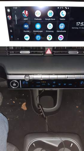

Hat mal jemand ausprobiert, ob man den Daten-USB-Anschluss im Fußraum mit einem HUB erweitern kann? Ich höre gerne meine eigene Musik. Leider hat der I5 keinen internen Speicherplatz um die Musik abzulegen - somit bleibt nur über USB-Stick. Dann kann ich aber mein Handy nicht gleichtzeitig anschließen. Ein USB-Hub würde das lösen. Hat das mal jemand ausprobiert?

Den USB-Hub konnte ich mir selbst beantworten - Funktioniert. Hab einen alten Hub in der Kruschtel-Kiste gefunden. USB-Stick und Handy angeschlossen.
Gut, das Foto ist ohne Ton, aber während des Fotos lief Nothing Else Matters über den USB-Stick (der Sound im Ioniq ist schon ganz gut). Und auf dem Display ist Android-Auto zu sehen.
Ist ein alter USB2.0-USB-Hub und hat sofort funktioniert.
Boa, ist der Boden schon dreckig.
