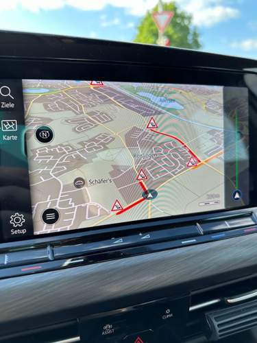

10.) Navi mit und ohne Stau - Also der Globus ist da, Internet geht also. Aber je nach Lust und Laune gibt sich Golf die Mühe die gelb/rot/grünen Staumarkierungen auf der Karte anzuzeigen oder eben auch nicht. In letzter Zeit eher nicht mehr. Kennen tut er sie, denn um Staus führt er mich herum aber er zeigt sie auf der Karte oft (fast immer) nicht mehr an. Bei meinem Golf 7 hatte ich sie immer drin und fand es sehr nützlich. Was kann man tun, damit es hier auch etwas konstanter zu sehen ist?

10.) gelb/grün gibt es nicht mehr. Auf der Karte wird nur noch rot angezeigt wenn auch was gesperrt ist oder eben Stau. Das ist natürlich abhängig davon ob du We-Connect Plus aktiv hat, die Weltkugel Weiß ist und deine Privatsphäre richtig eingestellt hast. I.d.R. sollte das aber funktionieren wenn alle Parameter zutreffen. Also ich hab damit ausschließlich Probleme wenn die Weltkugel grau ist, sonst noch nie.
Gelb / Orange gibts schon noch^^

Ach siehste, stimmt, orange gibt es doch noch.
Bei mir in Berlin is immer allet rot, da siehste nie orange. :D

Ich fahre meist mit dem Hauptbildschirm im Homescreen, also Navi, Telefon und Radio auf dem Bild.
Kann es evtl. sein, dass ich die Orangen und Roten Verkehrslinien nicht sehe weil diese evtl. nur im Navi Voll Screen angezeigt werden??
Würds ja ausprobieren aber wir haben hier gerade keien Staus :-)

Nein, die werden auch in der "Miniatur"-Karte angezeigt.
Hallo rofd.
hatte endlich Stau heute morgen :-) Und ja, kann es bestätigen, Orange und Rote Striche auch auf dem kleinen Homescreen
