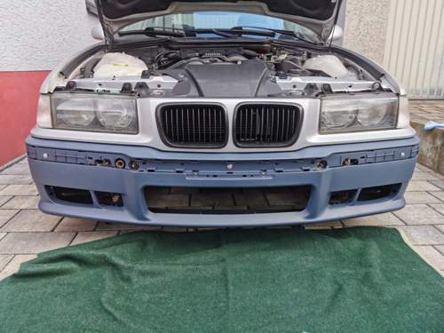

ich bin neu hier im Forum und fahre als "Erstwagen" eigentlich einen M140i F20.
Schon länger geisterte mir aber die Idee in meinem Kopf, mir zusätzlich noch einen E36 als Winter- oder einfach als Zweitwagen zuzulegen, wenn der 1er "zu schade" ist. :D
Besonders angetan hats mir letztendlich die compact Variante mit der "Spitzenmotorisierung", als 323ti :p
Von Anfang an war klar, dass mein Limit bei ca. 3500€ lag und das man dafür keinen perfekten, vorallem Rostfreien Zutand erwarten kann. Dennoch habe ich bei einigen Besichtigungen / Probefahrten festgestellt, wie unterschiedlich doch die Definition von "leichtem Rost" sein kann... Da waren echt Karren dabei! :eek:
Nun habe ich für 3.200€ doch einen (wie ich finde) ganz annehmbaren Kandidaten gekauft, aus 1999 mit 211.000km, als Sport Limed Edition, AC Schnitzer Tieferlegung, gepflegtem Innenraum, "relativ guter" Substanz (im Vergleich zu den anderen, die ich mir angesehen hatte) und 3 hässlichen Radsätzen inklusive. :D
Da ich handwerklich /schrauberisch nicht ganz unbegabt bin, auch ziemlich Bock auf das "Projekt" habe aber trotzdem völliger E36 Neuling, erhoffe ich mir vielleicht den ein oder anderen Tipp von euch! ;)
Was bereits bekannt ist:
- Fzg hat leichten Parkschaden an der Front erlitten, Nierenblech, Haube und Scheinwerfer wurde bereits getauscht, Front ist an zwei Stellen gerissen. Der Schlossträger (gebraucht, 50€) muss noch gewechselt werden, damit die Haube wieder vernünftig schließt/öffnet und Spaltmaße 100%ig stimmen.

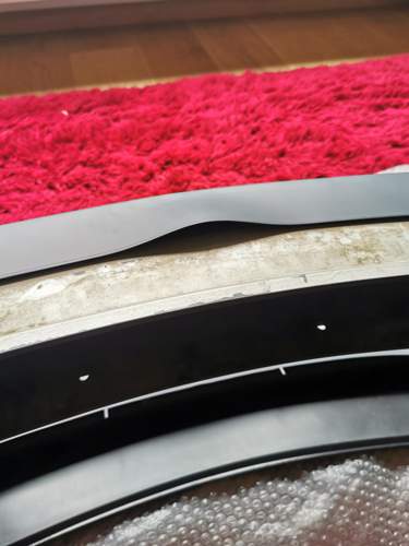

- Hier gleich die erste Frage: Lohnt es sich überhaupt, die "originale BMW M3 Front" retten zu wollen (falls das bei den Schäden überhaupt geht), oder lieber eine neue Nachbau M3 Front für 100€ + Lackierung zu nehmen?
-Irgendeine Plastik Abdeckung über dem Kühlerlüfter fehlt auch... weiß Jemand wie das Teil heißt, oder wo ich herausfinden könnte, was es ist?
- Der verbaute Supersprint Auspuff hat einen super Klang, aber auch ein in etwa Mandarinen-großes Loch im ESD :D. Werde ich wohl mal versuchen zu schweißen, oder?
Auch der Kat, bzw. MSD (oder was das ist!?) sieht etwas merkwürdig aus, als wenn da eine zweite Endkappe draufgekommen ist und zwischen Schweißnaht und Kappe erstmal Luft wäre!? Ist nur angeheftet... Gehört das so? :confused:
-Wagenheberaufnehmen sehen zumindest äußerlich noch okay aus und sind nicht eingedrückt. Kann man hier vorbeugend irgendwas an Rostschutz/Konservierung nur durch das Loch der Stopfen unternehmen? Oder geht das erst, wenns zu spät ist und man die oberen Bleche raustrennen muss?
-Rost an den hinteren Radläufen hat er! Da ich bisher relativ unerfahren mit Rostproblemchen bin, auch hier die Frage, was man da am besten unternimmt? Bis aufs blanke Metall schleifen, Rostumwandler drauf, grundieren, lackieren? Oder erstmal so lassen? :D
-Heckstoßstange hängt etwas, hat ggf. auch mit dem Rost zu tun, da es auch in dem Spalt, wo die Stoßstange scheinbar befestigt ist, etwas anfängt zu blühen und sich das Blech nach unten biegt...
- Sowohl die originalen BMW Styling 23 (wohl mit der Dose schwarz matt lackiert) Felgen als auch die BBS (silber) finde ich absolut hässlich (die auf dem FZG drauf sind gehen...). Haben die zwei anderen Sätze noch irgendeinen großen Wert (bevor ich sie zu günstig ansetze)... Die Reifen sind allerdings bei allen Sätzen Schrott!
Werde mir stattdessen die klassischen Compact Felgen a la Kreuzspeiche 42 mit neuen Reifen holen, die find ich ganz schick!
-FZG hat immerhin noch TÜV bis Februar 2023... Heißt also, im Katastrophen Fall könnte ich die Kiste auch vorher wieder verkaufen. Bisher macht der Kleine allerdings richtig Freude am Fahren muss ich sagen! :)
Jetzt noch die Bilder und dann seid ihr dran! :D

Erstmal hallo und Glückwunsch zum „neuen“ Auto.
Ich bring mich mal zu den Punkten ein, zu denen ich was sagen kann.
Der Innenhimmel ist eine bekannte Schwachstelle und vergleichsweise einfach zu reparieren, was aber nicht gleichbedeutend mit billig und wenig Arbeit verbunden ist.
Such dir dafür nen guten Sattler, der damit Erfahrung hat und nimm nen qualitativ hochwertigen Bezugsstoff.
Die Radläufe sind beidseitig, sorry für meine Ausdruckweise, im Arsch.
Lass da am Besten, bevor du da selber rummurkst, einen e36 versierten Karrosseriebauer nen Blick raufwerfen.
Am Besten soll der auch gleich noch die Plastikschweller runtermachen und v. A. die Wagenheberaufnahmen im Detail prüfen.
Ich vermute nämlich an Hand der Bilder, dass da auch so Einiges im Argen liegen dürfte.

Ich würde erst mal alles was die Sicht versperrt abbauen und mit zu allererst um den Rost kümmern.
Das kann heftig täuschen. Schau dir auch von innen im Kotflügel die A-Säule an. Oft blüht das da schon sehr heftig.
Mach zu allem aussagekräftige Bilder wenn du von uns dazu dann Meinungen haben möchtest.
Auspuff kannst weg schmeißen. Sowas hab ich vor 40 Jahren vielleicht noch versucht zu schweißen aber das lohnt nicht.
Bezug innen entweder selber machen oder Innenhimmel ab zum Sattler.
Schürze vorne wird schwierig zu retten. Bau mal ab und mach mal weitere Fotos. Vermute aber das die neu muss.
Schön wenn man eine Original retten kann. Ist in meinen Augen 100 mal besser als die Nachbauten.
Na eine gebrauchte originale M-Stoßstange für vorn wird das geringste Problem sein bei dem Projekt....
