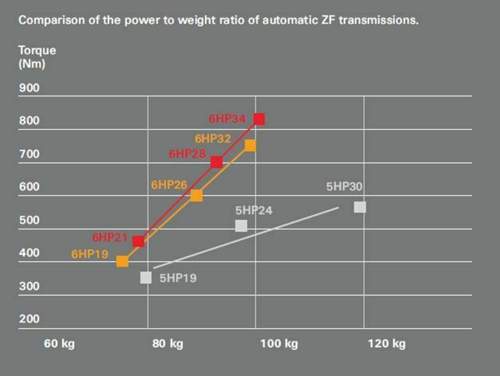

1) Ich finde dies ziemlich irrelevant. Auf der Autobahn kannst du mit 225er Reifen fahren, das passt schon. Fahre meinen E60 530i mit 225er Reifen (W Index im Winter) auch 250 km/h lt. Tacho und bin zufrieden. Im Sommer habe ich 245er vorne und 275er hinten - fährt sich gut.
2) Das Getriebe ist bis 600 NM ausgelegt, es ist ein Problem, wenn es überbelastet wird. AC Schnitzer gibt z.b. 31x PS an und 680 NM. Die Höchstgeschwindigkeit wird mit 258 km/h lt. GPS angegeben.
3) 225/40/18 geht beim E90, ja.
4) Nein, der 335d hat weder Wasser- noch Öltemperaturanzeige. Diese musst du im Geheimmenü, falls sie dich interessiert, beobachten.
5) Da kann ich dir das anbieten - habe den Oettinger angegeben, ist im Prinzip egal - Klick

Laut ZF ist das 6hp28 bis 700 NM ausgelegt.

Und lt. BMW hat der 335d das 26Z-Getriebe drinnen.

Grins... interessant das du mal etwas nicht weist. BMW hat das 6hp26 nur bis 2006 ca. verbaut. Danach ist das 6hp26TÜ gekommen, das bei ZF 6hp28 heißt.
DAs gleiche gilt für das 19TÜ > 6hp21.

Es stimmt, was du geschrieben hast. Das TÜ hat 700 NM.
