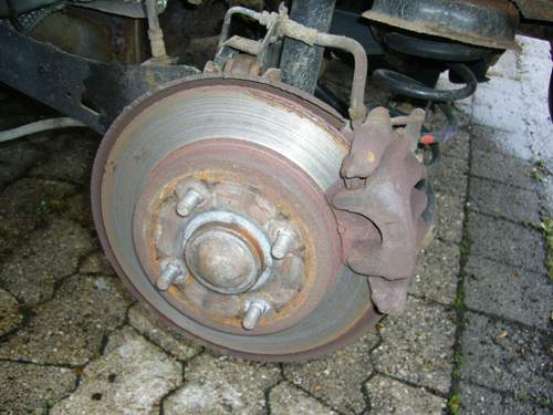

Erste Frage : hab gerade hinten neue Bremsscheiben eingebaut bekommen und da wurde festgestellt, daß die Ankopplung der Handbremse ein wenig klemmt. Die Monteure machten es gängig (hab nicht zugeschaut) und bauten die Bremsscheiben (-und Beläge) ein.
Nun ist aber ein tempoabhängiges Schleifgeräusch zu hören : ein kurzer Ton, der sich in kürzer werdenden Abständen wiederholt wenn man schneller fährt ! Das Schleifen (ein kurzes, leises PIP PIP PIP) kommt von rechts hinten und dort ist nach der Fahrt auch die Bremsscheibe wärmer als links
Wenn ich Bremse trete, hört das Geräusch auf.
Was könnte die Ursache sein ? Ist der Bremssattel kaputt ?? Oder sind die Züge der Handbremse oder die Anbindung an den Bremssattel schuld ??
Wenn es am Bremsattel liegt : was taugen die vom EBAY (70 €) und was darf der Einbau kosten ?
Kann man Bremssättel auch leicht instandsetzen ?

Ich würde den Bremssattel tauschen. Instandsetzten funktioniert nicht lange, wie du ja siehst. Kauf ihn im Zubehörhandel und bring ihn mit zur Werkstatt. Dann kostet es nur Arbeitszeit. Die Bremsflüssigkeit mußt nicht getauscht werden, aber das was ausläuft gehört ersetzt durch neue Bremsflüssigkeit. Beim Servoöl genügt es, den Behälter auf maximum aufzufüllen. Sonst brauchst da nichts machen.
Beim Öl benutz die Suche, oder kauf dir noch ein paar Liter zu deinem dazu. Auch, wenn du nicht mehr viel investieren willst in dein Auto, an der Sicherheit (Bremsen, Reifen, ..) und der Pflege (Motoröl, Filter,...) würde ich nicht sparen.
Ein bisschen Öl oder Rostlöser an den Handbremshebel gespritzt, ist keine Sattel - Überholung.
Es gibt Überholsätze, kostet ein Seite etwa 25 Euro, da muss aber der Sattel komplett zerlegt werden.
Lohnt sich aufgrund des Arbeitsaufwandes nur, wenn die Zeit kosten los ist. ( mache ich auch nur selten, weil der Aufwand in keinem Verhältnis zu einem neuen Sattel für 70 Euro steht )
Kaufe Die zwei neue Sättel bei E....., Zwei, weil die Bremse sonst schief zieht, und der andere Sattel eh auch bald kommt.

Es lässt sich relativ leicht feststellen, an was es liegt.
Die Handbremshebel ( hinten am Sattel, da wo das Seil eingehängt ist ) müssen bei gelöster Handbremse an ihrem Anschlag anliegen. Ist das nicht der Fall, gibt es mehrere Ursachen:
Seil schwergängig
Seil ( Außen die Umhüllung) hat sich durch Korrosion verlängert, dadurch passt die Einstellung nicht mehr
oder der Hebel geht im Sattel schwer.
Außerdem könnten die Schiebehülsen schwergängig oder auch fest sein, ebenso die Beläge in den Führungen. Das merkt man dann schon beim Ausbau.
Einen Sattel erneuern geht schnell, 2 SW 13 Schrauben raus, Seil aushängen, Bremsschlauch abschrauben, Sattel ist ab .........................und das ganze dann umgekehrt.
Und natürlich muss entlüftet werden.

Die Chance, dass es das Handbremsseil ist, steht 4 : 1 für das Seil.
Unten mal ein Bild von der hinteren Bremse ( habe ich extra für Dich Farbig gemacht )
Einfach mal den Focus aufbocken, Unterstellbock oder Ziegelsteine oder sonstwas zur Sicherung unterbauen ! Ohne Handbremse rollt der Focus gerne, und dem Wagenheber sollte man nicht trauen !
Dann schauen, ob der Handbremshebel am Sattel auch an seinem Anschlag anliegt. Sollte das nicht der Fall sein, spricht schon mal viel für das Handbremsseil.
Jetzt Handbremse anziehen (zweiter Mann / Frau erforderlich ) Einer hält hinten den gezogenen Hebel mit Zange fest, der Andere löst die Handbremse.
So kann man das Seil am Bremshebel ( am Sattel) aushängen.
Wenn man jetzt am ausgehängten Seil zieht und drückt, sollte es sich schieben lassen. Also das Seil in der Hülle.
Jetzt kann man auch den Sattel prüfen, Handbremshebel so drücken, wie wenn das Seil zieht, und wieder los lassen. Der Hebel sollte schwer zu drücken gehen, aber leicht wieder an den Anschlag zu rück gehen.
So, damit hast Du dann schon mal eine Gewissheit, was Du eigentlich brauchst, bevor Du in die DIY Werkstatt gehst.
Den Focus bräuchtest Du nicht stehen lassen, könntest auf den Urzustand zurück, und dann Sättel kaufen.
