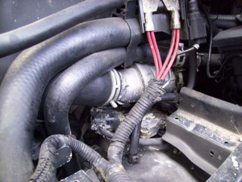

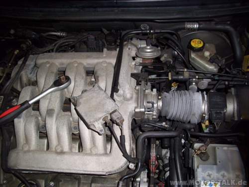

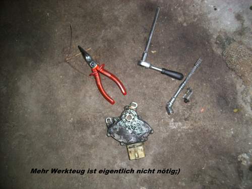

am 7. September 2010 um 18:38
Sodele hoffe die Bilder helfen dir weiter;)
Bild-1
Bild-2
Bilder-3
Ist dir deine Batterie mal übergekocht? Sieht ja furchtbar aus! :eek:
