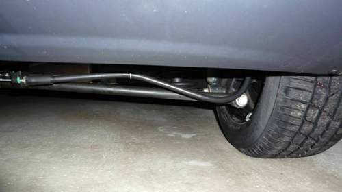

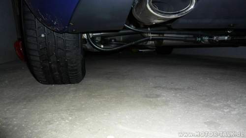

3. Bei der Abholung ist mir aufgefallen, das an der Hinterachse hinten links ein Schlauch oder Kabel relativ weit nach unten gebogen verläuft. Bei genauerem Hinsehen meine ich das als Bremsleitung identifiziert zu haben. Ich habe dann beim Händler mal ein paar andere Astras angesehen und da war das nicht so, aber ich nehme an das waren keine "Sport" und die hatten hinten wohl keine Scheibenbremsen glaube ich? Komischerweise ist das nur auf der linken Seite, dort aber schon recht gut zu sehen, wie diese (Brems-)leitung mit relativ wenig Bodenfreiheit und wie ein Fanghaken da so hängt. Das vermittelt mir ein ungutes Gefühl. Ist das normal? Kann/soll/muß ich das reklamieren oder muß ich warten bis was passiert (WENN was passiert)?

Kannst du zu der Bremsleitung mal ein Bild reinsetzen? Weil ich glaube das es das Handbremsseil ist. Das ist bei der elektrischen Handbremse so an der Hinterachse entlang verlegt.

wird etweder die bremsleitung sein oder das handbremsseil. beides ist relativ komisch verlegt. das ist so ziehmlich normal. und den astra gibt es nur mit scheibenbremse hinten. trommelbremse gibt es bei uns in europa nicht.

Punkt 3.: Ok, jetzt nachdem ich ein Foto gemacht habe, habe ich dann selbst auch gesehen, dass es wohl der Seilzug der elektrischen Handbremse ist. Das erklärt dann wohl auch, warum das bei anderen Modellen des Astra nicht unbedingt zu sehen ist, denn die elektrische Parkbremse haben ja wohl nur die Sport- und die Innovation-Ausführungen. Was ich jedoch nicht verstehe ist, warum dieser "Seilzug" denn bei einer elektrischen Parkbremse anders verlegt ist als bei einer manuellen. Ich habe mal neben der linken Seite, an der mir das aufgefallen ist, auch die rechte fotografiert. Da ist mir das auf Anhieb nicht so aufgefallen, aber auch da hängt dieser "Seilzug" recht weit runter. Vielleicht könnt ihr ja auch nochmal eure Meinung dazu abgeben, ob das in meinem Fall wirklich so weit runterhängt oder ob ich hier nur ein wenig überempfindlich bin.

Also das sind die Handbremsseile. Die sind bei der herkömmlichen Handbremse deshalb anders verlegt, weil die bis vor an die Handbremse gehen müssen. Bei der elektrischen Handbremse, hast du aber den Stellmotor im linken Radkasten sitzen. Also geht das Handbremsseil hinten links in den Radkasten und ist deshalb auch hinter der Hinterachse entlang verlegt.
