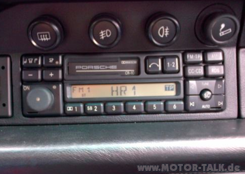

Ich habe ganz vergessen, im MJ 1995 gab es auch noch das CR-10. Das war ein Gerät im Mercedes Design. Hersteller dürfte auch Becker gewesen sein. Für mich allerdings ein nicht wirklich schönes Gerät. Mich erinnert das immer an den Mercedes W202, die erste C-Klasse.
Porsche CR10
