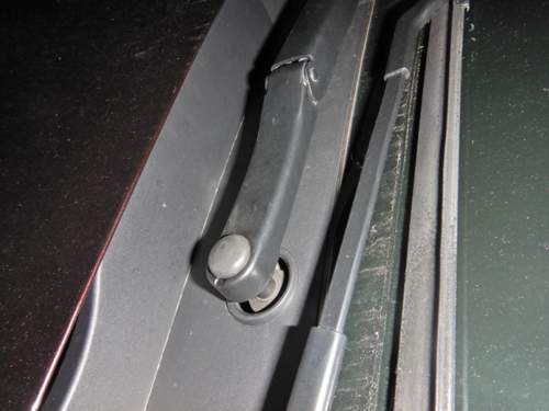

Hab meinen Touran von der Reparatur zurückbekommen und nun fallen mir ein paar Details auf.
Laut Reparaturrechnung wurden u.a. folgende Leistungen erbracht bzw. Neuteile verbaut:
'Wischerarme BD A+E'
'GFS/Geführte Funktion'
'Deckel (Motorhaube) V Hohlr.-Konservieren'
Mit Wischerarme sind doch wohl die Teile wie auf den angehängten Bildern 1+2 gemeint?
Die schauen nicht neu aus, und der Arm Fahrerseite weist sogar einen Schürfschaden auf, der von mir bzw. dem Schaden (Dachlawine) nicht stammen kann.
Der Wischer Beifahrer erscheint mir zudem zu hoch eingebaut.
Was ist mit GFS/Geführte Funktion gemeint?
Die Motorhaube weist nur an den leicht zugänglichen Flächen Wachs auf; im Kantenbereich/Kanten/Falzen ist da per Fingerreinfühlen gar nix. Kann sich das Hohlraumversiegelung nennen?
Auf den Bildern 3+4 sieht man die aktuelle Situation. Ist das so in Ordnung?

Wischerarm Fahrerseite
Wischerarm Beifahrer

Sinnvoller wäre es sicher die Fragen erst Deiner Werkstatt zu stellen - und ggfs dann mit Nachfrage zu deren Kommentaren hier um Meinungen zu bitten, denke ich.
Stehen die Wischerarme denn auch als Teile auf der Rechnung oder wurden diese nur aus und eingebaut ?
GFS ist das Diagnoseprogramm Geführte Fehlersuche, also wohl das löschen des Fehlerspeichers nach der Reparatur.
Da wirst du wohl noch das Gespräch suchen müssen.

Es steht eine Nummer vor dem Posten Wischerarme, aber die bezeichnet wohl nur die Arbeitsposition Aus-Einbau. Die Neuteile haben eine Nummern/Buchstabenkombination, und da tauchen die Wischerarme nicht auf. Als Kfz-Laie war mir das nicht gegenwärtig.
OK. Bleibt die Beschädigung eines Wischerarmes, wohl duch den Ausbau. Hab mal gegoogelt: die Arme können sehr fest auf dem Konus sitzen......
Was sagt die Gemeinde denn zu den Einbaubildern. Ist das alles akzeptabel zusammengebaut worden?
