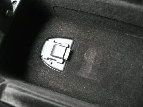

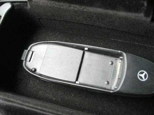

Ich habe nun noch einmal nachgesehen. Der "Hamstersarg" sieht bei mir aus wie in den angehängten Bildern. Spricht das also für ein UHI? Und sollte dann eine Kopplung ohne weitere "Extras" möglich sein? Oder muss man ein Telefon erst per Bluetooth koppeln und kann es aber dann trotzdem nur mit einem Adapter verwenden? Ich habe es noch nicht so ganz verstanden...

zum Telefon: die Bluetooth-Funktion ist nicht da, um eine Handy anzukoppeln, sondern um ggf. einen Bluetooth-Ohrstöpsel anzuschließen, z.B. damit die Mitfahrer nicht jedes Gespräch mithören können. Das Telefon läßt sich nur über die Handyschale in der Mittelarmlehne mit dem Radio koppeln.

da das Modul in der Mittelablage vorhanden ist, könnte man sich auch nach einem Bluetooth Craddle umschauen, FHP oder SAP, je nach Handytyp.

Nachdem ich mir die Bilder angeschaut habe ist es bei dir so das du eine ladeschale (Hamstersarg) für ein Handy hast.
Wenn Du nun eine Bluetooth verbindung herstellen möchtest muß du dir erst mal ein Bluetooth-Adapter zulegen der wird anstelle des Adapters eingesetzt und dann ist eine Verbindung gegeben. So traurig das sein mag aber erst das Comand NTG 2.5 ab BJ 06.08 kann auch ohne einen Adapter mit einem Handy verbunden werden.

Du kannst die Ladeschale entfernen und ein HFP Modul dafür einsetzen. SAP ist aber nicht für alle Handys geeignet, vorher unbeidngt nachfragen. Hauptsächlich für Siemens !
