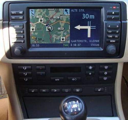

c) Sieht euch folgendes Bild an: Wofür ist der mittlere Knopf? Und was fehlt da noch für ein Knopf/Ausstattung?

Der mittlere Knopf Reifendruckkontrolle,
rechts daneben ist ein elektrisches Heckrollo.
Links davon Lautsprecherregelung für´s Hifi-System
und daneben kannst du DSC (ESP+ASC) ausschalten

c) meinst du den mit dem Lautsprecher drauf?? Das ist der Raumklang vom Harman/Kardon-System. Hab den immer drin, klingt gut! Fehlen tut da glaub nichts. Also meiner hat Vollausstattung (ausser AHK und TV), und ich hab dort auch ein "Loch"
