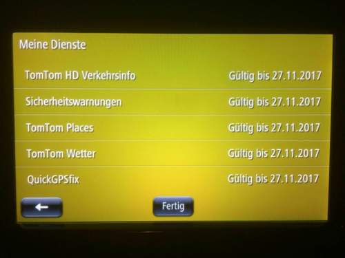

Seit heute läuft die Blitzerwarnung auf meinem Smart Media System :)
Ist aktiv als Teil von TOMTOM Services.

Hast du dich bei tomtom angemeldet und alle Updates heruntergeladen?
Danach SD-Karte einschieben und im smart media system auch nochmal anmelden bei TOMTOM Diensten.
Ich bin heute über 500km gefahren und es funktz einwandfrei :)
"... im smart media System auch noch mal anmelden ..."
Updates habe ich gestern alle heruntergeladen und die Karte wieder eingeschoben. Die TOMTOM-Dienste melden sich automatisch an. Wie soll ich da anmelden?

Versuche dich bei TomTom Services mit Mail und Paswort anzumelden.
