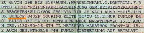

Am 31.12.2024 endet ja die "Schonfrist" für allgemeine Reifen-Herstellerfreigaben.
Ich bin die letzten Jahre Continental ContiLegend Weißwandreifen gefahren, die jedoch leider nicht in meinen Papieren eingetragen sind.
Eingetragen sind bei mir - in meinen 28 Jahre alten Papieren - zwei verschiedene Reifentypen:
- Dunlop D402 F Touring Elite II
- Metzeler ME 88 Marathon
Ok, die Dunlop-Schlappen gibt es in genau dieser Bezeichnung noch. Der Metzeler ME 88 Marathon wurde wohl zwischenzeitlich durch den Metzeler ME 888 Marathon ersetzt. Düfte ich diesen Nachfolger-Reifen einfach fahren, oder müsste dieser eingetragen werden?
Apropos Eintragung. Wie läuft das? Fahre ich einfach mit frisch montierten Reifen anderer Hersteller zum TÜV und die tragen das in meine Papiere ein und erteilen mir damit Freigabe? Falls ja, was kostet der Spaß ungefähr?
Spaß am Rande: Wer kennt die Fa. Bunlop? [Siehe Bild] :-)
Danke im Voraus für Eure Bemühungen!
Bunlop :-)

Die "Markenbindung" oder "Reifenfabrikatsbindung ist nur für Kfz mit EU-Zulassung aufgehoben. Zu erkennen in der Zulassungsbescheinigung Teil 1.
Die Aufhebung gilt nicht für Fahrzeuge mit nationaler KBA-Zulassung.
Genauere Erklärung siehe HIER

Ich bin wieder etwas schlauer geworden. Habe mal einen GTÜ-Sachverständigen vor Ort gelöchert. Der fragte mich zuerst nach meiner Zulassung, ob EU-Zulassung oder ABE. Dieses kann im KFZ-Schein ersehen werden unter dem Punkt K.
Bei mir steht dort D312/1* und das bedeutet, dass mein Mopped über keine EG-Zulassung verfügt sondern über eine ABE. EG-Zulassungen haben einen längeren Ziffernstrang der mit "e" anfängt. (z. B. e4*92/61* 0009*00)
Ergo: Ich muss Reifen, die nicht explizit in meinen Papieren eingetragen sind, von einem Sachverständigen begutachten und eintragen lassen. Auch wenn die Reifenkennzeichnung minimal verändert ist, muss eingetragen werden. Siehe mein Beispiel Metzeler ME 888 Marathon (oben im Eröffnungsbeitrag).
Ich werde mich mal zum TÜV nach Offenbach begeben und versuchen, einen Reifensachverständigen auszumachen und nochmal genau nachzufragen, auch wg. des Aufwandes und der Kosten. Habe ja noch Zeit bis zum Winter.
