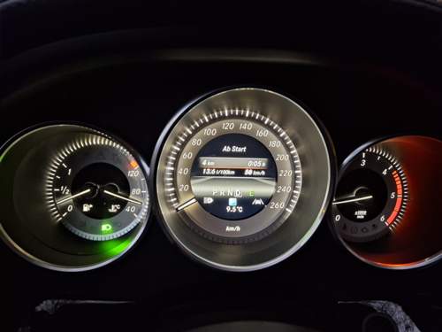

Ich fahre zwar den A208 nicht mehr aber ihm geht es immer noch sehr Gut und der Motor des 230K macht auch immer noch keine Probleme.
Was die Öltemperatur angeht kann ich Schmiddi8181 seine Aussage Bestätigen.
Mein X253 hat unter anderem eine Öl Temperatur Anzeige, wenn das Kühlwasser
Betriebstemperatur hat ist das Öl gerade mal auf ca.35°C
Um das Öl auf 90°C zu bekommen sind rund 15 KM Strecke nötig.
@schmiddi8181 schrieb am 11. November 2024 um 12:27:36 Uhr:
Zum Thema Motoröl, das Motoröl erreicht frühestens nach 17-20km Fahrt die Betriebstemperatur. Erst ab dann sollte man dem Motor höhere Drehzahlen zumuten .
Was bedeutet Betriebstemperatur, Öl- und Wassertemperatur 90°C?
Und was sind höhere Drehzahlen?
