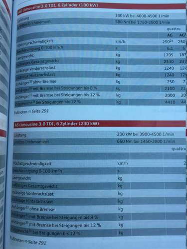

Original geschrieben von olli190175
Ach was???
Ist das mittlerweile tatsächlich so? Bei der BA meines S5 steht so etwas noch drin.
Ja, tatsächlich. Mich hat ein Bekannter nämlich gebeten, nachzusehen, wieviel Öl in einen BiTu reingehört. Da habe ich festgestellt, dass bei mir dazu überhaupt nichts drinsteht.
In älteren Versionen der BA, die man hier so runterladen kann, steht es noch unter den technischen Daten drin, in etwas neueren Versionen scheinbar nicht mehr.
Warum auch immer...:confused:
