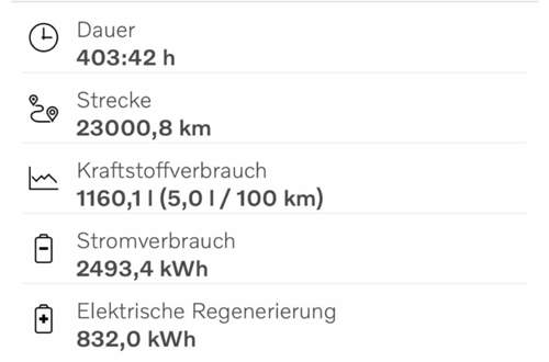

Fahre in D und sehr oft mit Navi , längere Strecken . Laut on Call sind 5,l im Schnitt verbraucht wurden

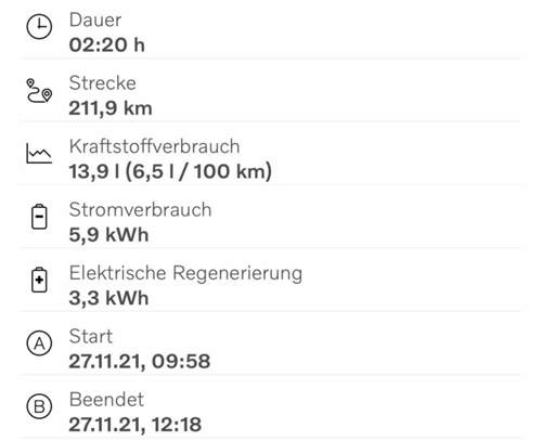

Themenstarteram 27. November 2021 um 21:15
Ich mach da scheinbar irgendwas verkehrt!
Hier mal meine heutige Fahrt. Sehr viel Autobahn, hab aber den Speed Limiter auf 125 gesetzt. Akku war nahezu voll bei Beginn der Fahrt. Navi an! Beim Verzögern meistens auf B gestellt.
Lange strecken kann man nicht mit kurzstrecken und ensprechenden Lademöglichkeiten vergleichen.
Abgesehen davon kann dein Akku gar nicht nahezu voll gewesen sein. Stromverbrauch 5.9 kWh. Dazu ist die Rekuperierung noch abzuziehen. Macht 2.6 kWh. Entweder hast du nur 1/4 geladen gehabt, oder bist mit 3/4 Akkustand angekommen. Irgendwas stimmt da nicht.
Themenstarteram 28. November 2021 um 12:34
@Bitmac schrieb am 27. November 2021 um 23:00:48 Uhr:
Bei Fahrtbeginn hatte ich eine Reichweite von 38km im Akku! Mir kommt das auch alles irgendwie komisch vor!
Wo könnte da das Problem liegen?

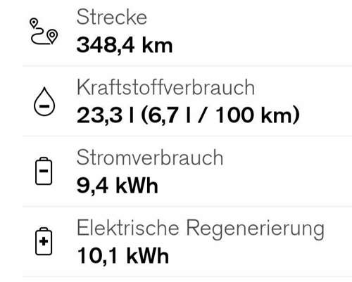

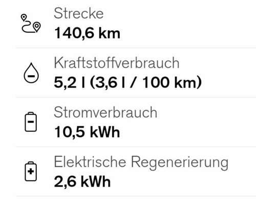

Heut mal wieder Autobahn. Freie Bahn, voll beladen. Geschwindigkeit bis 180 wo möglich und frei
Auf mittleren AB-Strecken komme ich mit 3,X bis 4,X l/100 km aus.
Auf der Langstrecke sind es dann auch mal an die 7 l/100 km. Das zweite beigefügte Beispiel gilt für den Sommer mit Vmax bis zu 200 km/h. Ansonsten zwischen 120 und 160 km/h.
Ich fahre ausser auf Langstrecken immer im Pure-Modus. Auf allen Strecken im B-Modus.
Der V60 Twin Engine ist sehr rekuperationsstark.
Im Falle des 2. Beispiels, wurde mehr rekuperiert als verbraucht.
V60 T6 TE Verbrauch 3,6 l/100 km
V60 T6 TE Verbrauch 6,7 l/100 km
Ab 130kmh ist der E-Motor aus daher dein hoher Verbrauch
