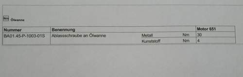

Stahlbus Ventil verwenden, dann kannst Du ohne Probleme ablassen ohne jedes Mal die Schraube zu wechseln.
Einfach darauf aufpassen:
Motor - Ölablass - Schraube
Metalölwanne - 30 Nm
Kunststoffölwanne - 4 Nm
@niko66 schrieb am 24. Februar 2020 um 20:10:30 Uhr:
Schreibfehler oder ist das dein Ernst? Dann sollte der TE wohl nicht so weit fahren, denn er könnte ohne Schraube und Öl ankommen.
@TE keine Sorge, die richtigen Drehmomente sind sowohl an der Ölwanne als auch am Ölfilter aufgeprägt
Anbei das Dokument dafür
20200225
Füllmenge (Öl- und Filterwechsel) Motor 651 im Typ 204 mit DPF - 6.5 Liter.
Drehmoment Schraubdeckel an Ölfiltergehäuse - 25 Nm.
