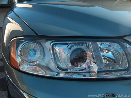

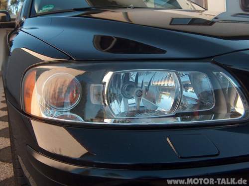

hier mal ein Auszug aus der Bedienungsanleitung vom V70 MY2007.
Elektrische Anlage, Glühlampen
Beleuchtung Leistung Sockel
Fernlicht 65W H9
Aktives Bi-Xenon-Licht 35W D1S
Bi-Xenon 35W D1S
Auszug aus der Bedienungsanleitung vom S60 MY2007.
Bi-Xenon 35W D2S
Fernlicht 55W HB3
Der Xenonbrenner wird bei Fernlicht per Spiegelverstellung hoch gestellt. Das Fernlicht wirkt wie Zusatzscheinwerfer und leuchten zusätzlich. Sieht man auch, wenn man darauf achtet.
In der Anlage sind zwei Scheinwerfer abgelichtet.
Gruß Manfred
Aktiver-bi-xenon-scheinwerfer-v70-my2007
Bi-xenon-scheinwerfer-s60-my2005
