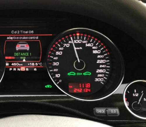

Habe seit zwei Wochen einen 4.2 tdi - und dazu ein paar Fragen. Hier die Nr. 1:
Bin ein "Tempomat-Fetischist" und wollte deswegen unbedingt das ACC. Jetzt hab ich mit dem Ding aber noch ein paar Probleme und frage mich daher: Kann man beim ACC (kurzzeitig) den Radar ausschalten, d.h. im "einfachen" Tempomat-Modus fahren?
Gründe für diesen Wunsch sind:
- wenn der ACC mal "nix sieht" hab ich gar keinen Tempomat
- manchmal ist mir der ACC zu nervös
- die Regelcharakteristik passt (manchmal) nicht zur Verkehrslage
Danke für jeden Tip zum Thema.

Kurze Antwort:
Nein, geht nicht.
am 10. Dezember 2009 um 8:20
zu 1. Ja das nervt mich auch, weniger weil man nichts sieht, sondern weil man dadurch ab 200 zum Bleifußheini wird weil ab da nur noch das Pedal funktioniert, aber das ist bei allen so.
zu2. & 3. Die Regelcharakteristik wird weniger aufgeregt wenn Du einen größeren Abstand wählst...

Bei meinem BJ 2008 habe ich die Probleme so extrem nicht!
Die Sicht ist bisher ganz wenige Male weg gewesen - vielleicht mal beim Händler checken lassen, ob irgend was anderes faul ist.
Meine Regelcharakteristik finde ich ganz ok, bis auf (phsikalisch) schwierige Situationen - wie enge Autobahnen und dann Linkskurven - da fängt das ACC sich schon mal am LKW - heute schon genickt ... :-)
Ebenso wenn Fahrzeuge auf eine Rechtsabbiegerspur wechseln und verzögern - ich mache dann kurz aus und wieder an - alles prima.
Ich habe am Anfang häufig die ACC-Anzeige auch bei Navigation ins FIS eingeblendet, um ein Gefühl für Annäherung und "Fangbereich" zu bekommen. Das hat geholfen, rechtzeitig Blinker zu setzen und den Überholvorgang einzuleiten.
Kann man bei Deinem ausser den verschiedenen Abständen auch die Regelcharakteristik ändern? Schau mal ins MMI, ist nämlich bei den A6 4F FL so!
