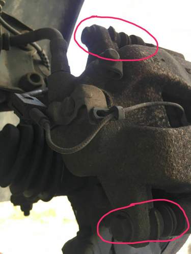

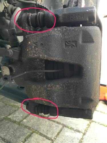

Ich möchte bei meinem Fahrzeug Bremsscheiben und Bremsklötze erneuern. Dazu habe ich einige Fragen:
1. Muss man bei dieser Gelegenheit die Führungsstifte ausbauen, reinigen und neu fetten? Oder macht man dies nur, wenn sie nicht gängig sind? Ich beziehe mich auf diese Stifte, die unter der Manschette sind (siehe Fotos).
Welches Schmiermittel ist hierfür zu verwenden? Vorhanden sind Plastilub und Ceramicpaste. Sollte ich ggf. noch etwas anderes kaufen? Oder wirklich nur neu schmieren, wenn es nicht gängig ist?
2. Ist der Bremszylinder in irgendeiner Form zu bearbeiten (reinigen, schmieren, Dreck unter der Manschette entfernen)? Oder nur, wenn der nicht gängig wäre?
3. Wenn die Bremsscheibe demontiert ist, blickt man ja auf eine Runde Auflagefläche. Diese ist nur gründlich zu reinigen, richtig? Kein Öl, keine Paste o.ä. drauf.
4. Bei der Montage der Bremsklötze sind ja neue Clipse aus Metall zu verwenden, die den neuen Bremsbelägen beiliegen. Man streicht diese mit Plastilub ein sowie zusätzlich auch die "Ohren" der Bremsbeläge? Oder nur auf eines von beiden?
5. Die dicken Schrauben, die die Bremsanlage am Federbein halten: wenn ich die wieder montiere, dann etwas Loctite 243 (blau, mittelhart) an die Schrauben machen oder ins Gewinde träufeln? Oder ohne? Ist das überhaupt für so hohe Temperaturen geeignet?
Verwenden eines Drehmomentschlüssels ist selbstverständlich (ca. 105 nm).
6. Gibt es sonst noch etwas zu beachten?

Im Prinzip schon alles richtig . Bolzen ( und alles Andere )reinigen , nur Bolzen neu abschmieren , und wichtig rüfen , ob die Nasen der Bremsbelägelocker durch die Nuten gleiten . Der Guß der Bremssättel rostet manchmal sehr , und klemmt dann die Edelstah-Zwischenplatten so ein , daß die Beläge festklemmen .
Gruß : Rostklopfer
1. Wenn gängig, musst du nichts machen. Plasticlube/Kermaikpaste sind ungeeignet. Temperaturbeständiges Mehrzweckfett verwenden.
2. Wenn gängig, musst du nichts machen.
3. Auflagefläche und Mittenzentrierung gründlich reinigen. Die Auflagefläche nicht fetten! Das System hält sich durch Reibung (Anpressskraft über Radschrauben). Die Mittenzentrierung mit Plasticlube/Keramikpaste einschmieren. Sonst rostet die Bremsscheibe darauf fest.
4. Führungsschienen, Metallklammern und Ohren der Bremsbeläghe mit Plasticlube/Kermaikpaste einschmieren. Nicht übertreiben und aufpassen, dass nichts auf die Reibbeläge an sich kommt.
5. Schraubensicherung nicht notwendig.
6.
- Unbedingt die Führungsschienen des Belagträgers mittels Feile oder Drahtbürste reinigen/entrosten. Beläge müssen sich daran frei bewegen lassen.
- Aufpassen, dass der Ausgleichsbehälter nicht überläuft.
- Die Mittenzentrierung mit Plasticlube/Keramikpaste einschmieren. Sonst rostet die Bremsscheibe darauf fest.
- Vor dem Losfahren Bremspedal mehrmals betätigen.
7. ...und die ersten Kilometer vorsichtig fahren und bremsen. Die Beläge müssen sich noch an die Bremsscheibe anpassen.

Für die oben Bremse gezeigte Bremsenkonstruktion Faussattel System Bosch/Akebono etc. schreiben die einschlägigen Hersteller aufgrund der Gummiverträglichkeit für die Schmierung der Führungsbolzen des Belagträgers in der Regel lithiumverseiftes Glykolfett (Handelsname z.B. "ATE Bremszylinderpaste") vor. Meine Erfahrungen damit sind eher schlecht, da es nicht wasserfest ist. Wasser unterwandert die Gummihülle und wäscht das Fett aus. Gute Erfahrungen habe ich mit der Verwendung von wasserbeständigem lithiumverseiftem Fett auf Mineralölbasis gemacht. Ein Angreifen des Gummis konnte ich bisher nicht feststellen. Der empfohlene Anwendungsbereich von handelsüblichem Mehrzweckfett (i.d.R. lithiumverseifte Fett auf Mineralölbasis) liegt in der Regel auf gleichem oder höherem Niveau wie der von Lithium-Glykolfett. Die Maximaltemperaturen im Bereich der Führungsbolzen liegen bei bis zu 180° C (10 Bremsungen hintereinander aus 100 km/h). Das verwendete Fett sollte also kurzzeitg temperaturbeständig bis 180° C sein. Kurzeitige Temperaraturbeständigkeit bitte nicht mit Anwendungsbereich (langfristige Temperaturbeständigkeit verwechseln). Wer der Gummiverträglichkeit nicht traut kann auch gerne Glykolfett nach Vorschrift verwenden, ATF Bremszylinderpaste temperaturbeständig langfristig/ kurzfristig 100°C/200°C. Bitte beachten, dass bei manchen Faussattelbremsenanlagen keine Schmierung der Führungsbolzen erfolgt z.B. System ATF.
Oben genanntes gilt nur für Führungsbolzen am Belagträger, nicht für Führungsschienen/-schächte am Belagträger und Kolben am Bremssattel!
