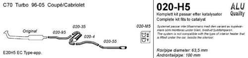

So Nabend Bezw. Guten Morgen Jungs, habe heute den Turbo abgeholt, und mir die Papiere noch mal angesehen
Dort steht noch irgendwas mit Schalldämpfer eingetragen, mit Einer Nummer. Bedeutet das, dass eventuell die DP geändert wurde ?
ne, das dürfte ne Nummer sein die auch auf dem Endtopf markiert sein muss. Töpfe mit einer ABE braucht man nicht eintragen, aber bei anderen muss ja irgendwie belegt sein dass der Topf, der geprüft wurde, auch drunter ist :)
Themenstarteram 1. Juni 2015 um 10:30
Hm der Endschalldämpfer ist aber Original, daher gehe ich davon aus dass die Downpipe damit gemeint ist.

Eingetragen ist eine Leistungssteigerung auf 200KW mittels Eprom über die Firma Ecotec - interessant ist hierbei dass die VMax NICHT angehoben wurde im Schein, was normalerweise der Fall sein müsste (also wird die Leistung imho auch nicht erreicht, denn die 240 knackt ein normaler T5 schon serienmässig öfters).
Dann ist eine Federdomstrebe eingetragen - warum auch immer, die Dinger sind eintragungsfrei.
Danach dann die Reifengröße 215/45/17 welche nur in Verbindung mit 15mm Distanzscheiben auf Vorder- und Hinterachse gefahren werden darf, inklusive Nummern der passenden Distanzscheiben für die diese Freigabe erfolgt.
Wenn man jetzt pedantisch ist könnte man sagen dass Du anhand der folgenden Eintragung 225er-Räder als Winterreifen (M+S) ohne Distanzscheiben, aber eben nur auf einer bestimmten Felgenart (7JX17H2, Einpresstiefe43) fahren darfst.
Weiter oben ist lediglich ein Austausch-Schalldämpfer eingetragen, also keine Downpipe, sondern ein Endtopf nach Kat.
