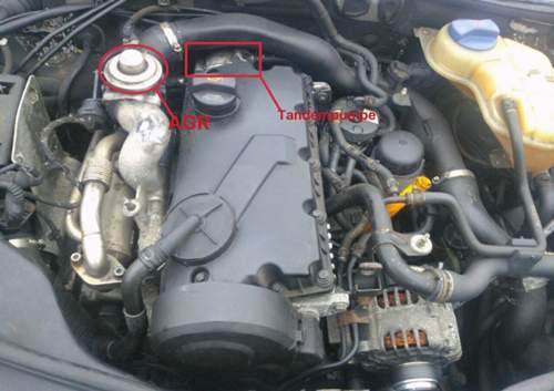

Die Anzeige der Kühlmitteltemperatur geht nur auf 70°C, daher wollte ich den Temperatursensor tauschen.
Die große Frage: ist es der auf dem Foto im roten Kreis?? Nicht, dass ich einen Sensor für Bremsflüssigkeit oder ähnlich schöne Dinge erwischt habe... :rolleyes:

Das Bild zeigt deinen Kraftstofftemperatursensor. Der Kühlmitteltemperatursensor sitzt (vor der Motorhaube stehend) vor Spritzwand links unter der Tandempumpe und hinterm AGR Ventil.

Ich werde mich aber weiter auf die Suche machen.... jetzt muss ich erstmal diese Tandempumpe und das AGR finden.....;-))
Das sollte dir die suche erleichtern.
Agr

Ich hab' mich also nochmal auf die Suche gemacht... und das hier gefunden.....isses nu das Richtige???

Jup, isser... du brauchst ne Motorwäsche und vermutlich ne neue Ventildeckeldichtung... ;), oder-/ und das AGR ist undicht und sifft...

Der zweipolige Stecker ist eben jener von deinen ersten Bildern, nämlich der Kraftstofftemperatursensor. Der Kühlmitteltemperatursensor ist in der Tat 4-polig.
Aber ich glaub ned so recht an den Sensor. Fahr den Wagen mal "warm", also ne Viertelstunde, bei derzeitigen Temperaturen, lass den Motor laufen und fühl den großen Kühlwasserschlauch, der muss nach so einer Fahrzeit heiß sein. Das bedeutet, dass das Thermostat erst bei 89 Grad öffnet, die Kühlmitteltemperatur also bis zu diesem Wert auch steigt und das Thermostat nicht schon von Anfang an, also schon nach dem starten des Motors offen ist, was es definitiv nicht soll,weils dann kaputt ist und im dauergeöffnetem Zustand fest hängt.
