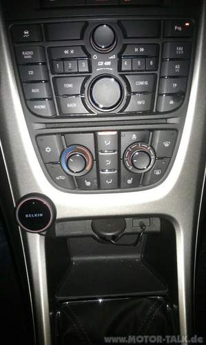

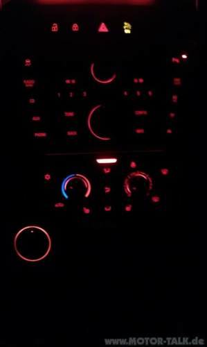

Vorraussetzung ist ein Auxanschluss. Den Rest macht die Freisprecheinrichtung.
Es leuchtet blau wenn es mit dem Handy verbunden ist, sonst orange.
Es funktioniert mit meinem HTC ohne Probleme
Gekauft habe ich es bei Amazon für 35€
Imag1466
Imag1465
Hier noch Eins. Irgendwie wollte mein Handy das dritte Foto nicht hochladen
Imag1464
