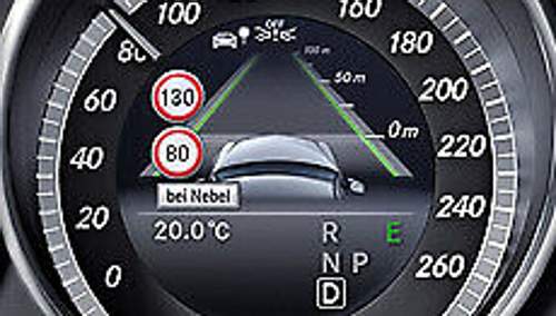

Hallo allerseits,
hat jemand von Euch einen Tipp, wie ich bei meinem S212 die Erkennung für die Verkehrszeichen mit Geschwindigkeitslimits freischalten lassen kann? Nach einem anderen Thread hier hat mein S212 dank Modelljahr 2011 schon die notwendige Kamera installiert, die das ohne zusätzliche Hardwareveränderungen können soll.
Könnt Ihr mir einen Tipp geben, ob und wie das geht? Dann lauf ich damit gleichmal zum Händler.... ;-)

Meiner ist auch Modelljahr 2011 und ich habe eine Multifunktionskamera, die noch nicht die Verkehrsschilderkennung inklusive hat. Ich hatte mich auch nach der Möglichkeit der Freischaltung erkundigt und die Information erhalten, dass ich eine andere Kamera dafür bräuchte.
Ich weiß allerdings nicht, welche Ausstattung Du hast. Wenn Du im Gegensatz zu mir die Fahrassistenten an Bord haben solltest, wirst Du doch die aufwändigere Kamera haben und dann könnte das mit der Freischaltung doch funktionieren.
jepp ich habe die Fahrassistenten (Spurassistent z.B.) mit an Board, d.h. ich sollte diese Kamera schon haben. Das hatte ich schon in einem anderen Thread gelesen. Auf meine Nachfrage bei meinem Mercedes-Händler verneinte der allerdings, dass er das freischalten könnte. :-/
Deswegen meine Hoffnung, dass vielleicht jemand hier im Forum das schon gemacht hat und ich den Händler damit "konfrontieren" kann. ;-)
Danke & Gruß
... also bei mir war es absolut kein Problem.
... den :) ganz lieb gefragt ob er im Zuge des Services & einiger SW-Updates so nett sein würde & mir diesen Assistenten freischalten könnte.
Er hat noch sicherheitshalber kontrolliert ob meiner die richtige Kamera hat & dann den Freischaltcode beim Generalimporteur geordert.
& das Beste - die Freischaltung hat nichts gekostet :p
PS: mein S212 BJ: 02/2010
hat den Spurhalteassistent & Comand APS (wo die Geschwindigkeitslimits nicht auf der NAVI-Karte angezeigt werden)
Gruss aus AT
Coole Sache! Danke für das Feedback, ich werde das mal auf ähnlichem Wege versuchen und mal schauen ob ich erfolgreich bin.
Viele Grüße
Mercedes kann das gegen den gewissen Obolus freischalten.
Ich hab das nun schon mehrmals freigeschaltet.
Es muss aber der Spurassisten vohanden sein, da bei verbauten Fernlichtassi ist eine andere KAmera verbaut.
Ich hatte die Kammera über das Gebrauchtteilecenter günstig erhalten, da muss aber dann die Kamera kalibriert werden.
Es gibt auch ein WIS Dokument, das die Nachrüstung schildert.
Such mal nach Nachrüstung Geschwindigkeitslimitassisten, hatte schon mal einen ausführlichen Threat dazu aufgemacht.

ich wollte die Freischaltung auch durchführen lassen (Bj. 7/11). Offensichtlich hat MB das jetzt als Einnahmequelle entdeckt. Gestern kam die ernüchternde Antwort vom Händler, offizieller Preis laut MB-Preisliste 352,24 €. Also rund 30,00 € über Liste bei Bestellubg ab Werk.

ich habe heute beim :) nachgefragt ob das an meinem E350 mit Spurhalteassistent, Lichtassistent und Command nachzurüsten ist. Der Meister brauchte eine Weile um die Mindestanforderung heraus zu suchen. Es geht und kostet exakt 351,05€. Die kostenlose freischaltung ist bei meinem :) nicht möglich. Grund: Zur Freischaltung wird ein Code von Mercedes Benz erstellt und Online dem Fahrzeug übertragen. Desweiteren werden die Fahrzeugstammdaten bei Mercedes Benz um den Eintrag (CODE 513) erweitert. Dieser Vorgang wird mit dem :) der die Umrüstung vorgenommen hat abgerechnet. Allein aus diesem Grund fallen schon Kosten an die der Kunde dann auch übernehmen muss.
